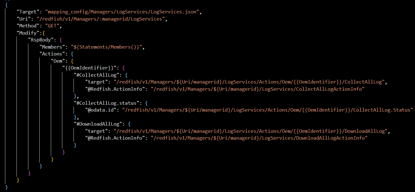

redfish接口新组件代码移植错误
我在rackmount的代码里面开发redfish,收集日志定制化命令,我们新建了一个组件CTCC,现在在rackmount调通的代码移植到CTCC那边去,移动改动的部分,好像不行,plugin的函数,不能调用,让CtCC和rackmount保持一致,好像就可以,麻烦各位大佬看一下呢,rackmount部分代码如下:
/workspace/rackmount/interface_config/redfish/mapping_config/Managers/LogServices/LogServices.json

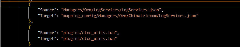

CTCC配置
/workspace/CTCC/interface_config/redfish/config.json
然后我把rackmount的LogServices.json复制到了/workspace/CTCC/interface_config/redfish/Managers/Oem/LogServices/LogServices.json
把utils.lua复制到/workspace/CTCC/interface_config/redfish/plugins/ctcc_utils.lua
注:我都只复制的修改部分,没有完全复制
关于CTCC组件移植Redfish日志定制命令失败的问题分析与解决方案
根据您提供的详细信息,您在将 rackmount 项目中已调试通过的 Redfish日志收集与导出功能 移植到新组件 CTCC 时,出现了 Plugin函数无法调用 的问题。以下是基于现有文档、知识图谱和配置逻辑的全面分析与解决方案。

:small_orange_diamond: 文件未通过构建系统部署 单纯手动复制文件到本地工作区不等于部署到运行环境。CTCC 必须重新构建并打包,使 ctcc_utils.lua 被复制到 /opt/bmc/apps/redfish/interface_config/plugins/。
:small_orange_diamond: Plugin 目录未包含在构建范围 若 CTCC 的构建脚本未将 interface_config/redfish/plugins 加入镜像,则 Plugin 不会被加载。
:small_orange_diamond: 文件名/模块名不匹配 Lua 模块名必须与文件名一致。若文件名为 ctcc_utils.lua,则模块应返回 ctcc_utils 或全局注册同名 table。
:small_orange_diamond: 路径映射错误或未生效 在 CTCC/config.json 中,使用 Source → Target 映射时,可能路径解析顺序有误或未触发实际文件复制。
:small_orange_diamond: 缺乏初始化或 require 机制 openUBMC 中 Plugin 是否需要在某处显式 require?若框架依赖特定命名/结构才能自动加载,则需遵循规范。

步骤一:确认 Plugin 文件被正确构建与部署
:red_exclamation_mark: 必须确保 ctcc_utils.lua 在最终镜像中存在于以下路径:
/opt/bmc/apps/redfish/interface_config/plugins/ctcc_utils.lua
验证方法:
  1. 构建并烧录 CTCC 镜像;
  2. 登录 BMC 终端;
  3. 执行:
ls /opt/bmc/apps/redfish/interface_config/plugins/
检查是否存在 ctcc_utils.lua。
:cross_mark: 若不存在 → 检查 CTCC 的构建流程是否将 plugins/ 目录纳入拷贝范围。

步骤三:检查 config.json 映射规则是否正确
当前配置示例中存在不一致问题:
:cross_mark: 问题1:大小写不一致
您的 LogServices.json 中 URI 引用了:
"/redfish/v1/Managers/:managerid/LogServices/Actions/Oem/{{OemIdentifier}}/CollectAllLog"
但在 CTCC/config.json 的 Modify 中写成了:
"#CollectAlllog"  ← 小写 log,与定义不符
:white_check_mark: 修复为:
"#CollectAllLog"
保持大小写完全一致!
:cross_mark: 问题2:路径拼接错误
确认目标文件路径是否真的生成到了:
而不是被覆盖或忽略。
建议:
  • 使用完整路径映射;
  • 或改为直接替换整个 mapping_config 子目录。

:pushpin: 根据开放文档,某些 rackmount 功能仅在主仓生效,子组件如 CTCC 需显式启用 Plugin 支持。
建议操作:
  • 查看 CTCC/service.json 中是否声明依赖或启用了 Redfish Plugin 功能;
  • 检查 CTCC 的 package.json 或构建配置中是否将 plugins 目录加入发布列表;
  • 参考 扩展对外接口 文档,确认是否执行了整包构建和版本更新。

  5. rackmount | 文档中心 | openUBMC
客户定制仓的插件需要通过多层级定制添加后才能加载调用。参考:产品多层级接口定制 | 文档中心 | openUBMC
