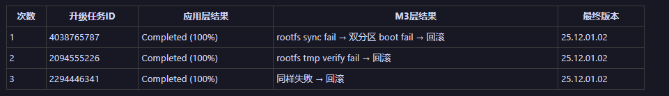

BMC升级后总回滚问题
客户现场个别机器,非全部机器出现:BMC执行升级操作后,应用层报告升级成功(Progress=100%, State=Completed),但BMC重启后新版本未能生效,系统自动回滚到升级前的旧版本。该现象在连续三次升级尝试中反复出现。请问该如何恢复确保新版本 rootfs 镜像大小与分区表定义一致,或更新分区表以适配更大的 rootfs 镜像?
升级路径:25.12.01.02 → 25.12.01.09
最终结果:始终回滚到 25.12.01.02
  • 软件版本:2512 LTS SP1
事件时间线

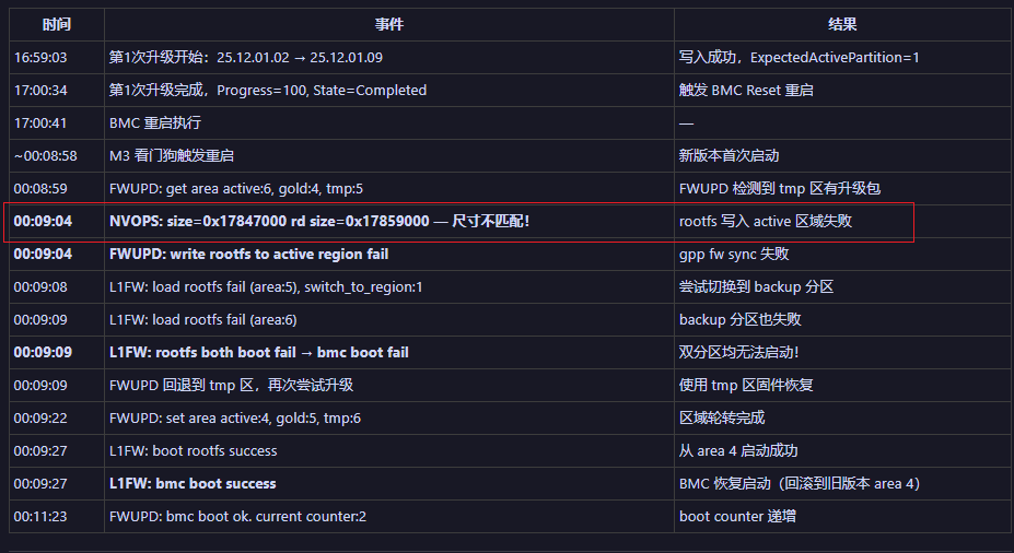

Flash 存储区域 rootfs 镜像尺寸不匹配(size mismatch)
M3 底层固件升级的关键错误链:
  1. [NVOPS] size:0x17847000 rd size:0x17859000 offset:0x0
    → 预期 rootfs 大小 = 0x17847000 (约 377MB)
    → 实际读取大小 = 0x17859000 (约 377MB+72KB)
    → 尺寸偏差 = 0x12000 (72KB)
  2. [SA] nv 1 code failed
    → NVRAM/SPI NAND 读取校验失败
  3. [FWUPD] read temp region rootfs error
  4. [FWUPD] verify tmp region rootfs error
  5. [FWUPD] rootfs tmp verify fail, ret:-22 (-EINVAL)
  6. [FWUPD] fw_upgrade_rootfs_process error, ret:-22
每次应用层都报告"升级成功",但 M3 底层始终因为 rootfs 镜像尺寸校验失败而无法完成固件同步。
BMC升级后回滚的根本原因是 M3 固件层在将 tmp 区 rootfs 同步到 active/gold 区时,检测到 rootfs 镜像尺寸不匹配(size=0x17847000 vs rd size=0x17859000),导致 rootfs 校验失败(ret:-22),active 区域 rootfs 未被正确更新。重启后双分区均无法加载 rootfs,触发回滚机制,系统从旧的可用固件恢复启动。
问题本质 rootfs 镜像大小(377MB+72KB)超出分区定义(377MB),导致 M3 固件校验失败
根本原因 构建系统生成的 rootfs_BMC.img 超出原始分区容量
错误码 ret:-22 (-EINVAL),源于 verify tmp region rootfs error
解决方案 1. 缩减镜像至 ≤394272768 字节
2. 或更新 M3 分区表以支持更大尺寸
预防措施 在 CI/CD 流程中加入镜像大小断言检查
:white_check_mark: 最终结论请立即检查构建产物 rootfs_BMC.img 的实际大小,确保其等于 394272768 字节(0x17847000);若不一致,则需精简内容或调整分区表,否则所有升级都将因底层校验失败而触发回滚。

:white_check_mark: 核心问题:rootfs镜像大小不匹配导致M3校验失败
根据日志中的关键错误信息:
NVOPS: size=0x17847000 rd size=0x17859000 — 尺寸不匹配!
  • 预期 rootfs 大小0x17847000(约 377MB
  • 实际读取大小0x17859000(约 377MB + 72KB
  • 偏差值0x12000 = 72KB
此尺寸偏差导致以下连锁反应:
阶段 错误信息 含义
NVOPS size mismatch 分区定义与实际写入文件大小不符
SA nv 1 code failed NVRAM/SPI NAND 校验失败
FWUPD verify tmp region rootfs error 临时区rootfs校验失败
FWUPD ret:-22 (-EINVAL) 无效参数,验证失败
L1FW rootfs both boot fail 主备分区均无法加载
最终导致 BMC启动失败 → 触发回滚机制 → 切换回旧版本启动成功

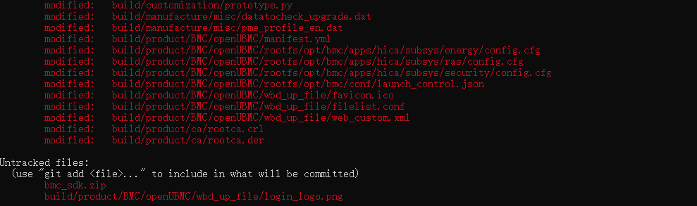

你出升级包使用的是个人manifest还是社区manifest?
用的社区manifest br_release_openUBMC2512_20261231_LTS_SP1分支,在此基础上增加了高可用出包相关修改,新增相关组件,和开源组件的修改。
