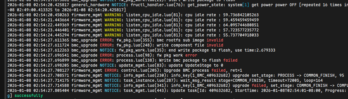

1230构建的包无法升级
manifest构建了三次,每次都是对vpd仓库的修改,前两次的包还能升级上去,最后一次不能升级,最后一次报错如图,麻烦帮忙看一下

    bmc_upgrade ERROR: fw_pkg.lua(355): bmc rootfs sub image invalid
    bmc_upgrade ERROR: fw_pkg.lua(246): write component file invalid
    bmc_upgrade ERROR: process.lua(138): bmc package to flash failed
    bmc_upgrade ERROR: control.lua(205): Upgrade BMC process failed, ret=1

:white_check_mark: 1. 核心错误:BMC rootfs 子镜像无效
日志中关键错误来自 bmc_upgrade 服务中的 fw_pkg.lua
这表明 在解析或验证 rootfs 子镜像时出现了完整性或格式问题,是导致后续所有失败的起点。
:white_check_mark: 2. 写入失败:组件文件格式不被接受
紧接着:
说明系统尝试将解析后的镜像写入 Flash 时,检测到文件异常,拒绝写入。
:white_check_mark: 3. 服务层上报失败
bmc_upgrade 的主控逻辑模块 process.luacontrol.lua 捕获到上述错误,并最终上报:
此返回码 ret=1 明确标志升级流程失败。

根据你的描述,升级失败是你的vpd修改引入的问题。你发的bmc日志要放到对应子系统模块求助。

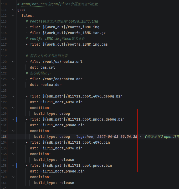

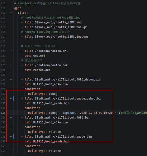

但是换个环境,不修改vpd也会报错 :joy:
修改 - file: ${sdk_path}/Hi1711_boot_pmode_debug.bin导致的报错,已解决
