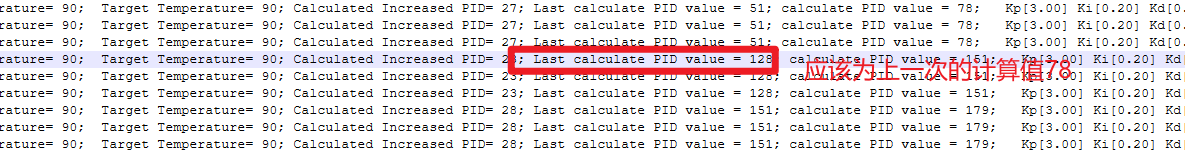

其中cSetPWM 取自pstTarTemp的ucSetPWM,temp_pwm_duty为计算出的增量PID值,打印代码如下
if (access("/data/MIXDebug", 0) == 0) {
    printf(" Calculated Increased PID= %d;", temp_pwm_duty);
    printf(" Last calculate PID value = %d;", cSetPWM);
    gint32 output_pwm_duty = cSetPWM + temp_pwm_duty;
    printf(" calculate PID value = %d;", output_pwm_duty);
    printf("   Kp\[%.2f\] Ki\[%.2f\] Kd\[%.2f\];", temp_kp, temp_ki, temp_kd);
    printf("   Error0\[%d\] Error1\[%d\] Error2\[%d\];", error_value, sensor_table->Error_history\[1\], sensor_table->Error_history\[2\]);
    printf("   Temp0\[%d\] Temp1\[%d\] Temp2\[%d\] Temp3\[%d\] Temp4\[%d\] SensorTempAverage\[%d\];",
        sensor_table->Temp\[0\], sensor_table->Temp\[1\], sensor_table->Temp\[2\], sensor_table->Temp\[3\], sensor_table->Temp\[4\], sensor_temp_average);
    printf("   Max_PWM_Up=%d Max_PWM_Down=%d;\\n", max_pwm_up, max_pwm_down);
日志显示如下,传入的cSetPWM应该为上次计算的PID值78,thermal_mgmt仓无报错

日志关键信息
Temperature= 90; Target Temperature= 90;
Calculated Increased PID = 27;
Last calculate PID value = 51;
calculate PID value = 78;
Last calculate PID value = 128;  // ❌ 应该是78,却变成了128
从日志序列看:
  1. 初始阶段,上一次输出值为78。
  2. 下一轮循环中,期望 cSetPWM = 78
  3. 实际传入值为128,表明:
    • 上一次的结果未被正确保存或传递;
    • 或者中间有其他控制逻辑强制修改了 cSetPWM
    • 存在并发、异步覆盖或状态不同步的风险。

当前PID计算采用的是PWM之前计算出的转速
就是在之前的转速值的基础上加上了我们返回的增量值吗 还受其他值的影响吗
是的,每一个温度点都是在上一次计算结果的基础上再次进行计算。
当前不存在其他值影响
那为什么Last calculate PID value不是78呢
当前PID中每一个温度点都是自己的值,确认是否存在其余调用错误?
日志里没有calculate PID value = 128,没有其他组件计算出这个值
联系对应项目支持,描述对应问题,当前无法从你的描述中获取有用信息
与热设计对齐实际没有散热风险,测试手动模拟调速时发现调速过高问题,看日志调速数值前后存在突变
目标值和最大值分别是多少,温度设置的是多少度?
1、BCM957414N4140C网卡设置目标调速90,预期转速50左右,实际转速84
2、BCM957414N4140C网卡设置全速门限值101,实际设置温度98转速100%
3、BCM957414N4140C网卡设置光模块目标调速66,预期转速50%左右实际转速80
模拟不能模拟设置目标值、最大值的,只能设置的温度的
1、BCM957414N4140C网卡设置温度为目标调速值90度,预期转速50左右,实际转速84
2、BCM957414N4140C网卡设置温度为全速门限值101度,实际设置温度98时达到转速100%
3、BCM957414N4140C网卡光模块设置温度为目标调速值66度,预期转速50%左右实际转速80
  1. 上面已经答复,只能模拟当前温度值。
  2. 最终转速结果均以PID进行计算,预期50,是否有屏蔽其余所有温度点?
