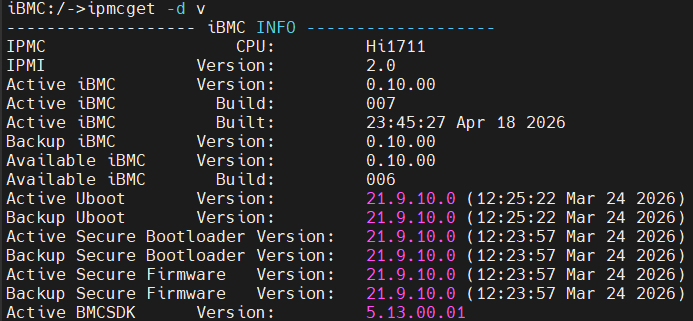

  1. 升级更新闭源330版本后的BMC固件
    BMC启动后,查看是否有告警

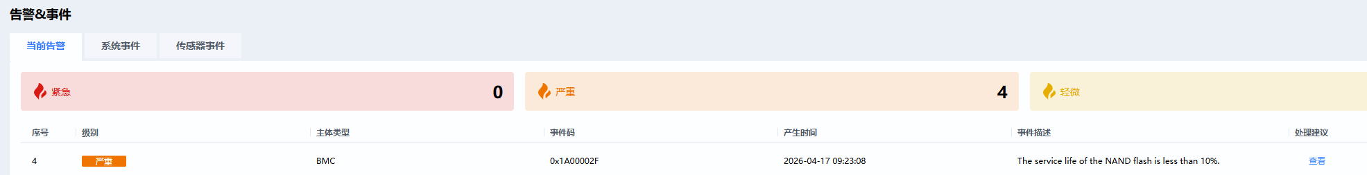

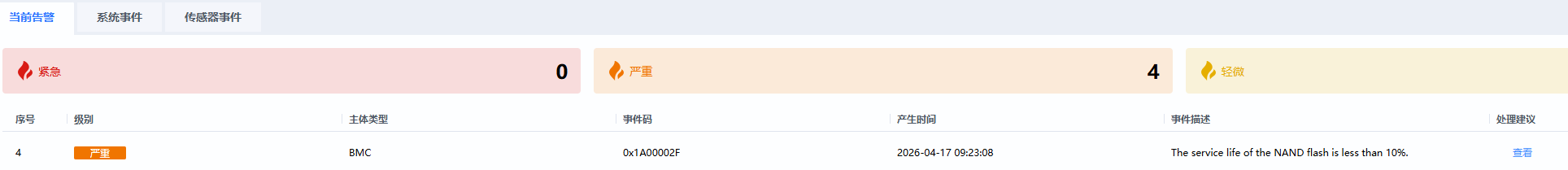

  2. web界面出现0x1A00002F告警
  3. 升级未更新330版本的BMC固件,告警消失
  4. 该问题必现

在仅更新 OpenUBMC 社区 330 闭源组件、未同步更新开源组件的情况下,系统升级后持续上报事件码为 0x1A00002F 的严重告警:
  • 事件码0x1A00002F
  • 事件描述The service life of the NAND flash is less than 10%.
  • 告警级别:严重(Critical)

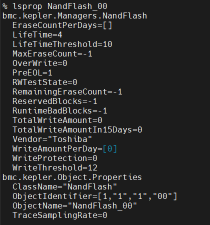

  • 实际 NAND Flash 健康状态:检查显示 LifeTime=4,表明系统报告 NAND 闪存寿命低于 10%,触发告警。

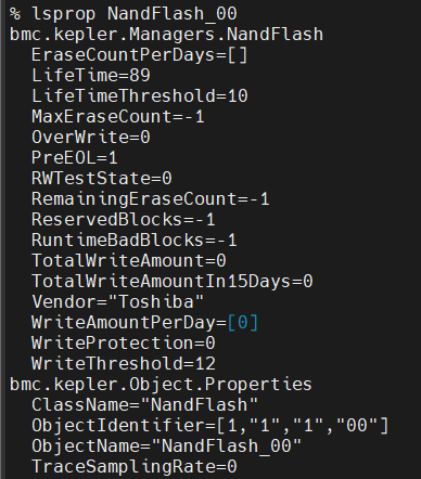

然而,在回退到未升级的 BMC 固件版本后,该告警消失,且 LifeTime 恢复为 89,说明此为 误报或兼容性问题

当前系统运行 lsprop NandFlash_00 输出:
LifeTime=4        # 表示已用寿命为 96%(剩余寿命 4%)
LifeTimeThreshold=10
注意:此处 LifeTime=4 实际应理解为“剩余寿命 4%”,但不同固件版本对 LifeTime 的定义可能存在差异(有些版本中 LifeTime 表示使用率,即数值大代表磨损严重)。
此处逻辑矛盾点在于:
  • 用户认为当前设备并无异常高写入行为;
  • 一键收集日志中无大量写入记录;
  • 回退固件后 LifeTime=89,即寿命正常。
因此判断:LifeTime=4 属于读取错误或解析异常,而非真实物理磨损。

3. NAND Flash 健康监控机制说明
来自知识库 bmc.kepler.Managers.NandFlash 的关键属性如下:
属性 说明
Vendor 厂商,当前为 "Toshiba"
LifeTime 剩余寿命百分比(只读)
LifeTimeThreshold 寿命告警阈值(默认 10)
TotalWriteAmountIn15Days 最近 15 天写入总量(GB)
OverWrite 是否超过写入阈值,1=超过,0=未超过
当前输出显示:
TotalWriteAmountIn15Days = 0
OverWrite = 0
说明 近期无大量写入行为,进一步佐证 LifeTime=4 为误读。
