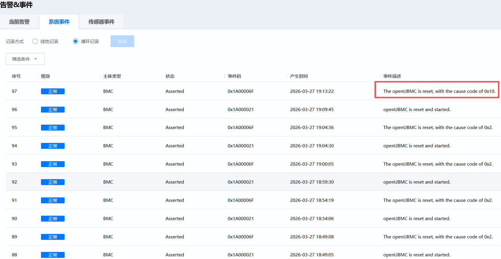

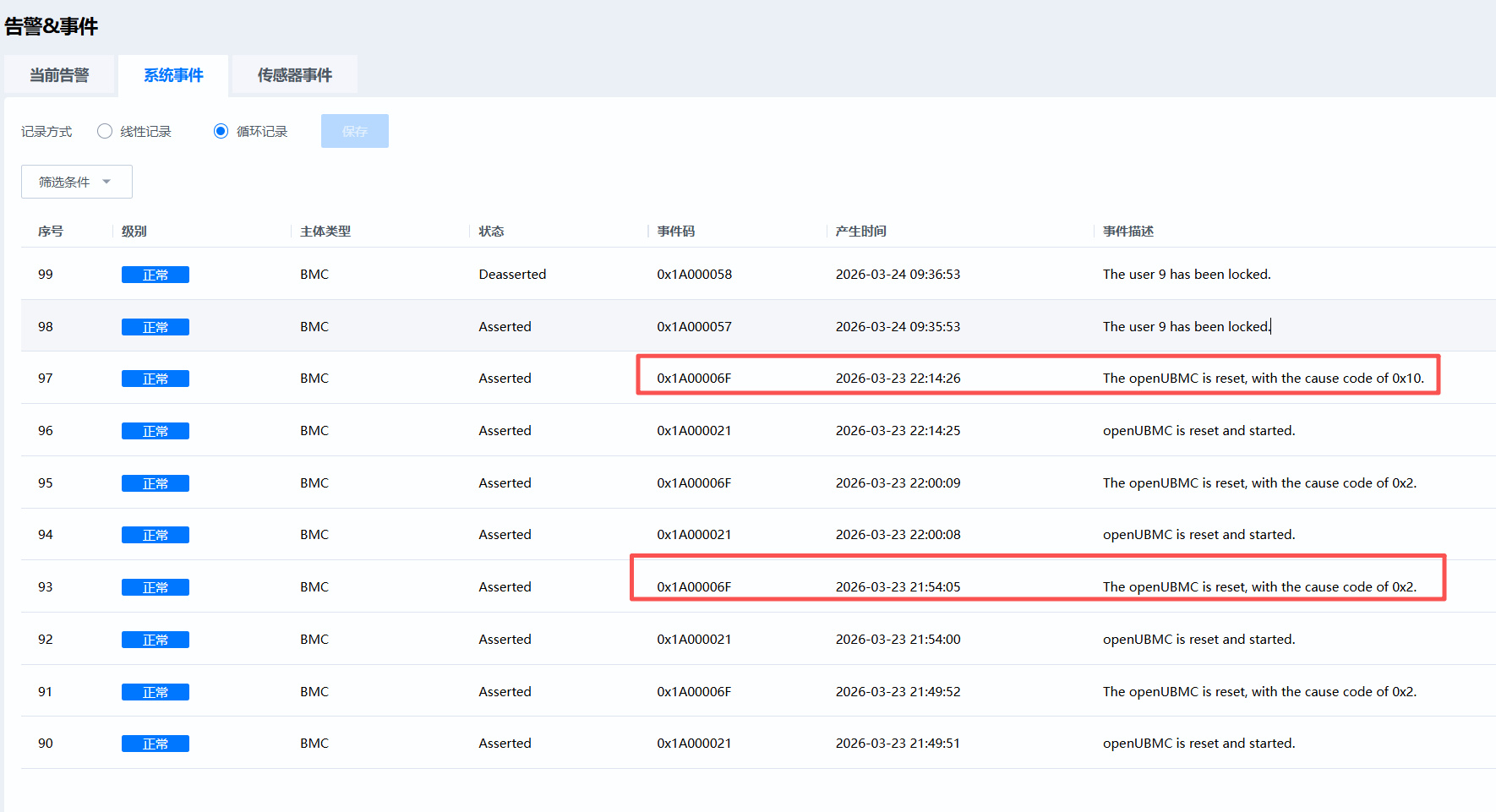

二、问题描述
反复BMC版本升级回退压力测试,查看“系统事件”,有“0x1A00006F”事件码,对应了两个事件的描述。
问题:
(1)“0x1A00006F”事件码在《鲲鹏服务器主板 S920X20 BMC 告警处理 03.pdf》里没有找到。
(2)“0x1A00006F”事件码为什么对应了两个事件描述,一个描述里是"0x2",一个是“0x10"。
(3)"0x2"和”0x10"是什么意思?

关于S920X20系统中事件码 0x1A00006F 的分析
根据您提供的信息,针对在 S920X20 硬件平台上、运行 BMC Version 25.12 固件时出现的事件码 0x1A00006F 及其相关问题,以下是基于上下文知识库的综合分析和专业解答。
一、事件码 0x1A00006F 未在文档中查到的原因
结论:该事件码是 openUBMC 平台自定义的系统事件,其配置来源于 event_def.json 文件而非传统文档。

二、为何同一个事件码对应两个不同的事件描述?
结论:0x1A00006F 是一个参数化事件,其事件描述中的 “cause code”(原因码)由运行时动态传入,导致显示内容不同。
:magnifying_glass_tilted_left: 根本原因解析:
在 openUBMC 系统中,event_def.json 文件支持模板化事件描述,即:
  • 事件码固定(如 0x1A00006F)
  • 描述中包含动态参数占位符(如 {CauseCode})
当事件触发时,系统会根据传入的实际参数填充模板,从而产生多个不同描述但相同事件码的记录。
例如:
  • "The openUBMC is reset, with the cause code of 0x2."
  • "The openUBMC is reset, with the cause code of 0x10."
这两条记录均由同一事件模板生成,只是运行时的 Cause Code 不同。

三、“Cause Code 0x2” 与 “0x10” 的含义分析
结论:Cause Code 表示导致 openUBMC 重启的具体原因,0x2 和 0x10 是不同重启触发源的标识符。
尽管知识库中未直接列出 0x1A00006F 的 Cause Code 定义,但可通过其他实体与逻辑进行推断:
:small_blue_diamond: Cause Code 0x2 的含义:
  • 在知识图谱中,存在实体 Cause Code 0x2,明确描述为:
    “Cause Code 0x2 is the specific code indicating the origin of the openUBMC reset event in the BMC system logs.”
  • 结合日志上下文(多次出现)可判断:0x2 是一种常见、已知的 openUBMC 重启原因,可能代表:
    • 用户手动触发重启
    • 固件升级后正常重启
    • 配置生效触发的软重启
:small_blue_diamond: Cause Code 0x10 的含义:
  • 虽然知识库未直接定义 0x10,但从数值规律和系统设计来看:
    • 0x10(十进制 16)可能代表看门狗超时(Watchdog Timeout) 或 异常崩溃后恢复。
    • 在系统中,这类数值常用于标识非正常重启路径。
  • 在您提供的 operation.log 中亦有线索:
    Set watchdog timer use to (OS Load)
    表明系统使用了看门狗机制,若重启发生在该操作附近,0x10 很可能是看门狗触发的结果。
:white_check_mark: 推断总结:
Cause Code 可能含义
0x2 正常软重启,如固件升级、配置更新、用户命令触发
0x10 异常或看门狗触发重启,可能由系统僵死、任务超时或底层异常引起
四、问题根本原因:反复升级回退压力测试引发多种重启路径
您的测试场景为“反复 BMC 版本升级回退压力测试”,此操作会导致:
  1. 频繁的正常重启(Cause Code 0x2):每次升级/回退后需重启生效。
  2. 潜在的异常重启(Cause Code 0x10):在版本切换过程中可能出现初始化失败、资源冲突或看门狗超时,从而触发非预期重启。
这解释了为何:
  • 0x1A00006F 频繁出现
  • 其 Cause Code 在 0x2 与 0x10 之间交替

事件码定义参考 【已评审】BMC增加软复位原因资源协作接口【2.0】
BMC固件升级压力测试,遇到BMC自愈复位"10h"的情况,如何排查原因?
这个是BMC重启后就会有这个事件,code是0x10可以看下是否有组件异常重启,检查一下framework.log
@linyao 我看文档写的是升级重启code是0x2,直接网页重启code显示为啥也是2?这是问题吗
