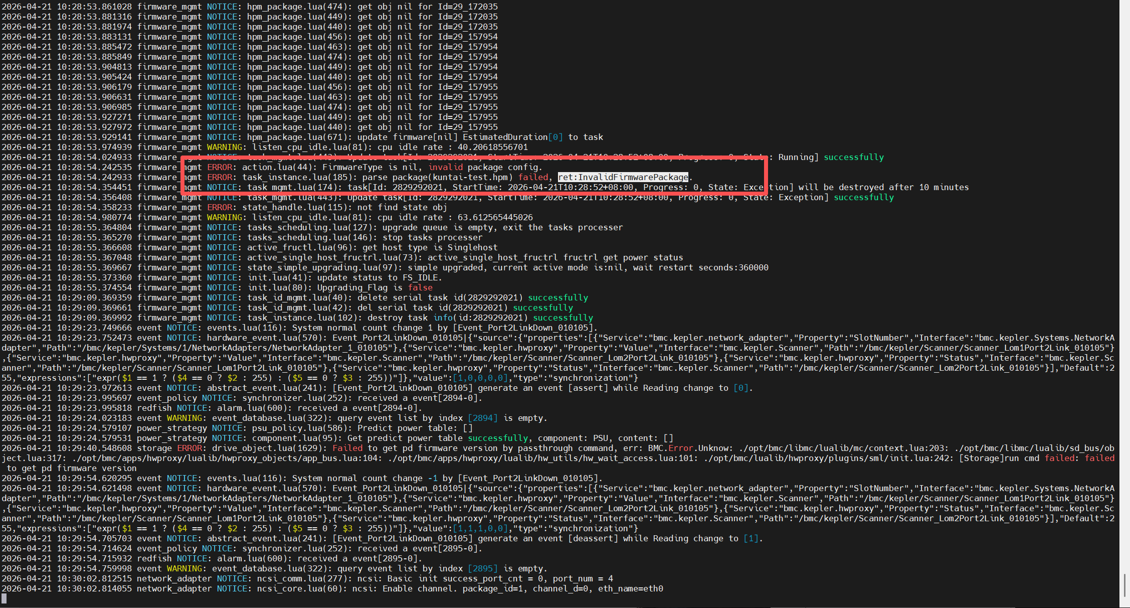

在使用华为300I A2 NPU卡时,从官网下载MCU固件包进行重签名后升级失败。日志显示关键错误信息:
  • FirmwareType is nil, invalid package.hpm
  • parse package(kuntai-test.hpm) failed, ret:InvalidFirmwarePackage
这表明固件包解析失败,系统无法识别固件类型。

  1. 日志关键线索
    • hpm_package.lua模块连续报错get obj nil,说明固件包中的对象无法被正常获取
    • action_lua(44): FirmwareType is nil明确指出固件类型为空
    • 最终判定为InvalidFirmwarePackage(无效固件包)

可能是update.cfg中ComponentID和ComponentIDEx有问题,需要和platform.sr中保持一致,可以发一份一键收集和NPU卡的hpm包看一下吗
我看和华为版本的BMC的platform.sr的ComponentID和ComponentIDEx配置是一样的
什么情况下mcu的updete.cfg会有问题
是在这里下载的mcu包社区版-固件与驱动-昇腾社区
应该是打包的时候有问题,可以参考昇腾社区hpm解析出来的update.cfg
参考这个配置进行
