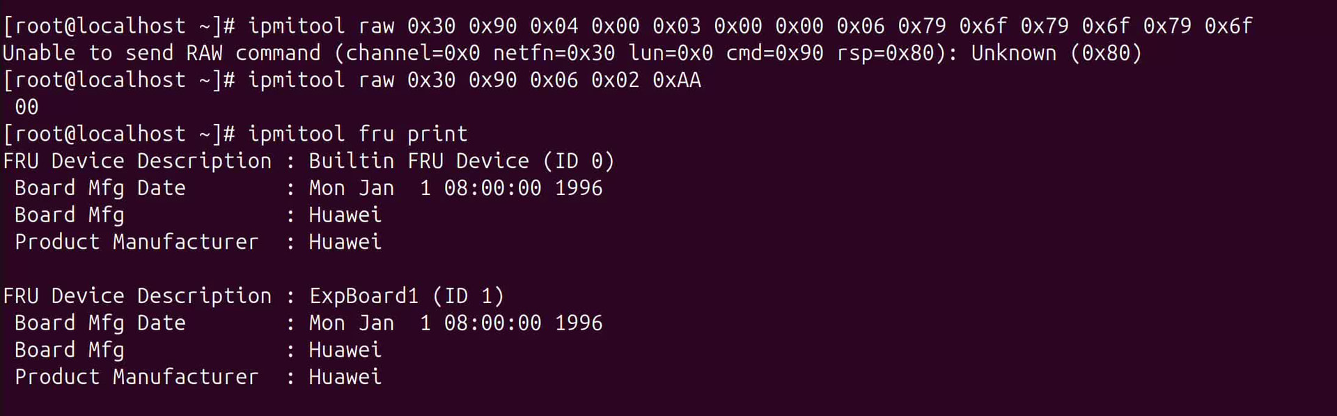

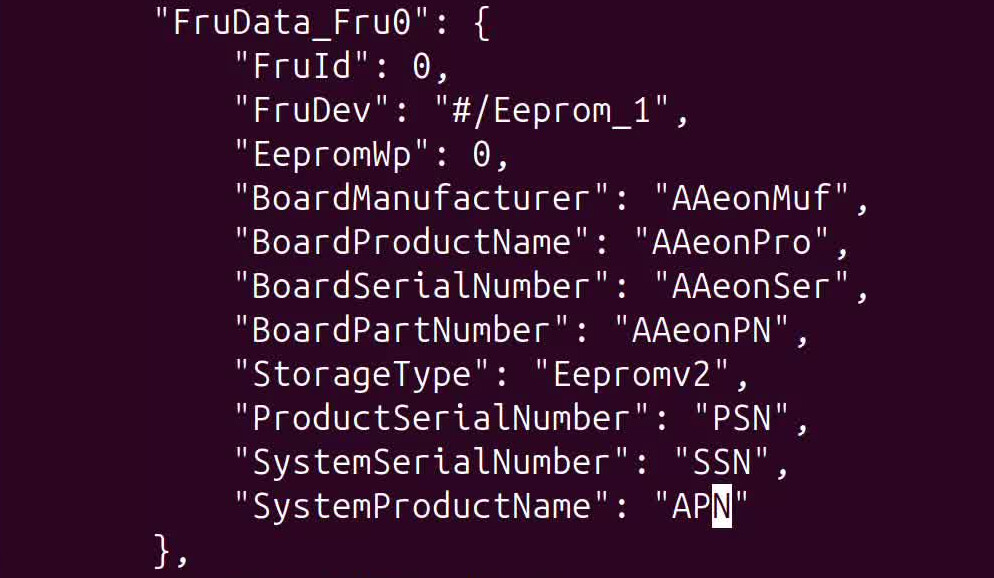

在vpd中更改PSR.sr ,写死fru0的信息,如下

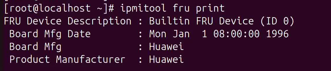

更新固件包,重启os,在os下执行ipmitool fru查看fru0的详细信息,内容如下

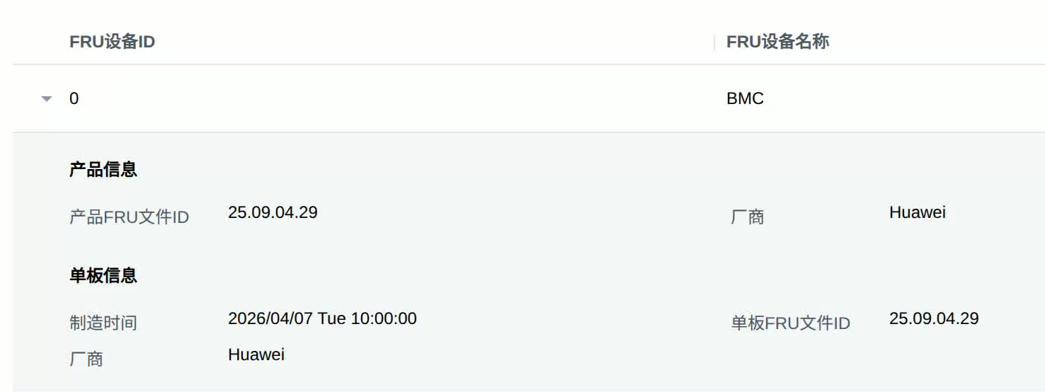

web界面如下:(制造时间在bios中写死了,不写死就是1996
Q1:为什么写死fru0的信息,os下查询依然没有?如何更改
Q2:fru0 的硬件位置在哪

根据提供的上下文信息,即使在VPD中写死了FRU0的信息,但在OS下通过ipmitool fru命令查看时未能正确显示的原因如下:
ipmitool标准命令的限制
根据文档《FRU管理相关问题汇总案例集》中的案例三和案例03明确指出:
“ipmitool 工具是第三方工具,标准命令本身就不查询这个字段(指FRU File ID等自定义字段)”
这表明ipmitool fru命令存在局限性,无法读取或显示所有被写入的FRU数据,尤其是通过非标准方式写入的扩展信息。

您提到“制造时间在BIOS中写死了”,这说明某些关键信息(如制造日期)可能由BIOS或BMC固件直接控制,优先级高于VPD中的配置。当BIOS设置了默认值(如1996/01/01),会覆盖VPD中设置的数据。
厂商信息被强制统一为“Huawei”
在Web界面和ipmitool输出中均显示厂商为Huawei,说明系统可能存在安全策略或品牌策略,强制将制造商字段重写为统一值,防止第三方篡改品牌标识。

FRU0 是系统中用于描述主控板(通常是主板或BMC所在板)的Field Replaceable Unit(现场可更换单元),其硬件位置定义如下:
根据KG中的关系数据:
"FruId": 0,
"FruDev": "#/Eeprom_1"
表示:
进一步依据KG关系:
FruId 属性为0时分配给 bmc.kepler.Systems.FruData.BoardBoardManufacturer, BoardSerialNumber 等属性均属于 bmc.kepler.Systems.FruData.Board 接口bmc.kepler.Systems.FruData.Board 暴露FruDev指向(如#/Eeprom_1)ipmitool fru read/write)EepromWp(写保护信号)控制(参考文档6关于Accessor无法修改写保护状态)25.09.04.29)bmc.kepler.Systems.FruData.System关联)| 项目 | OS命令 (ipmitool fru) |

首先,fru的信息源不是直接CSR配置(某个字段比如SN)
StorageType是eep
那么数据是直接从eep读取的
所以改CSR是没用的

你下面的命令没法成功
不是都回显Unabled to send了嘛
