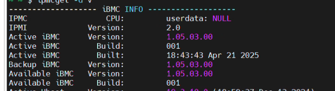

【紧急】误升异常固件导致BMC相关服务异常
目前的情况
  1. 三个分区都变成了异常版本,但是升级前是正常版本且版本号与现在的不同,按道理升级后也不会影响到正常的分区,但现在正常的那个分区没了。
    通过登录串口看到目前的异常版本1.05.03.00 两个是18: 28的,一个是18: 43的。
  2. busybox ifconfig下没有ip,但是手动配置ip后,外面能ping通,ssh连不上
  3. 执行大部分命令都返回以下的报错
  4. 改动只有vpd组件,怀疑是路径的大小写问题导致配置没有被正确加载,之前有遇到过这个情况,通过切换分区恢复,但现在分区都异常了
请问现在能有什么办法传入固件包刷新恢复,或者还有其他的恢复方法吗?
如果三个分区损坏且只有串口可以登录的话是无法修复的,需要返厂维修。
