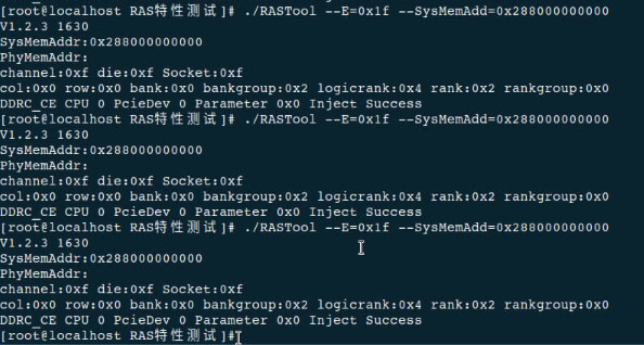

工具显示成功但一键日志中fdm_log日志中相关与实际注错不一致
内存相关注错,fdm_log先显示地址错误

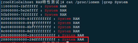

问题2答复:内存注错请先合理选择操作系统用户态地址,你选择的0x28800000000地址,是CPU保留地址,导致注入到CPU核内L3故障了 :rofl:
通过cat /proc/iomem | grep System会回显所有有效的系统地址,在高地址(数值大)范围区间选择一个地址,注意保持4K对齐(即最后3个数值需要是000),进行内存注错

cat /proc/iomem | grep System如下图,是还需要进行计算吗
那是你觉得你已经获取了 :grimacing: 你可以尝试下./RASTool -l看看你所使用的版本0x32到底支持哪些RP的BUS,RASTool不是BMC提供的软件,本身不提供技术支持的哈;疑问咨询最好与软件提供方沟通获取注错指导;
不用,选择地址时保持4字节对齐在显示区间添加一些数值,例如0x289000003000,还有记得要在BIOS Setup菜单下打开注错支持
