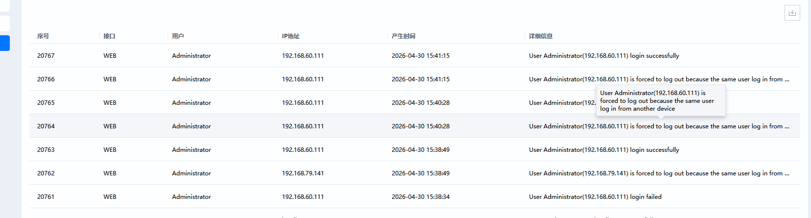

      User admin(10.66.87.88) is forced to log out because the same user log in from another device
    • 说明系统具备“踢下线”能力,但在本场景中未触发。

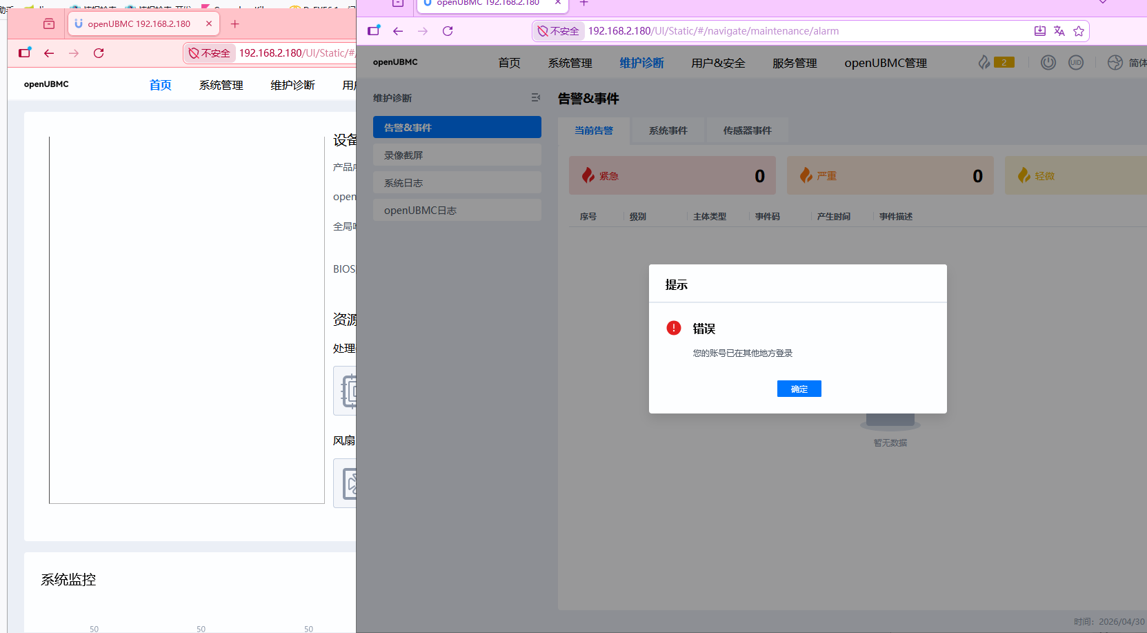

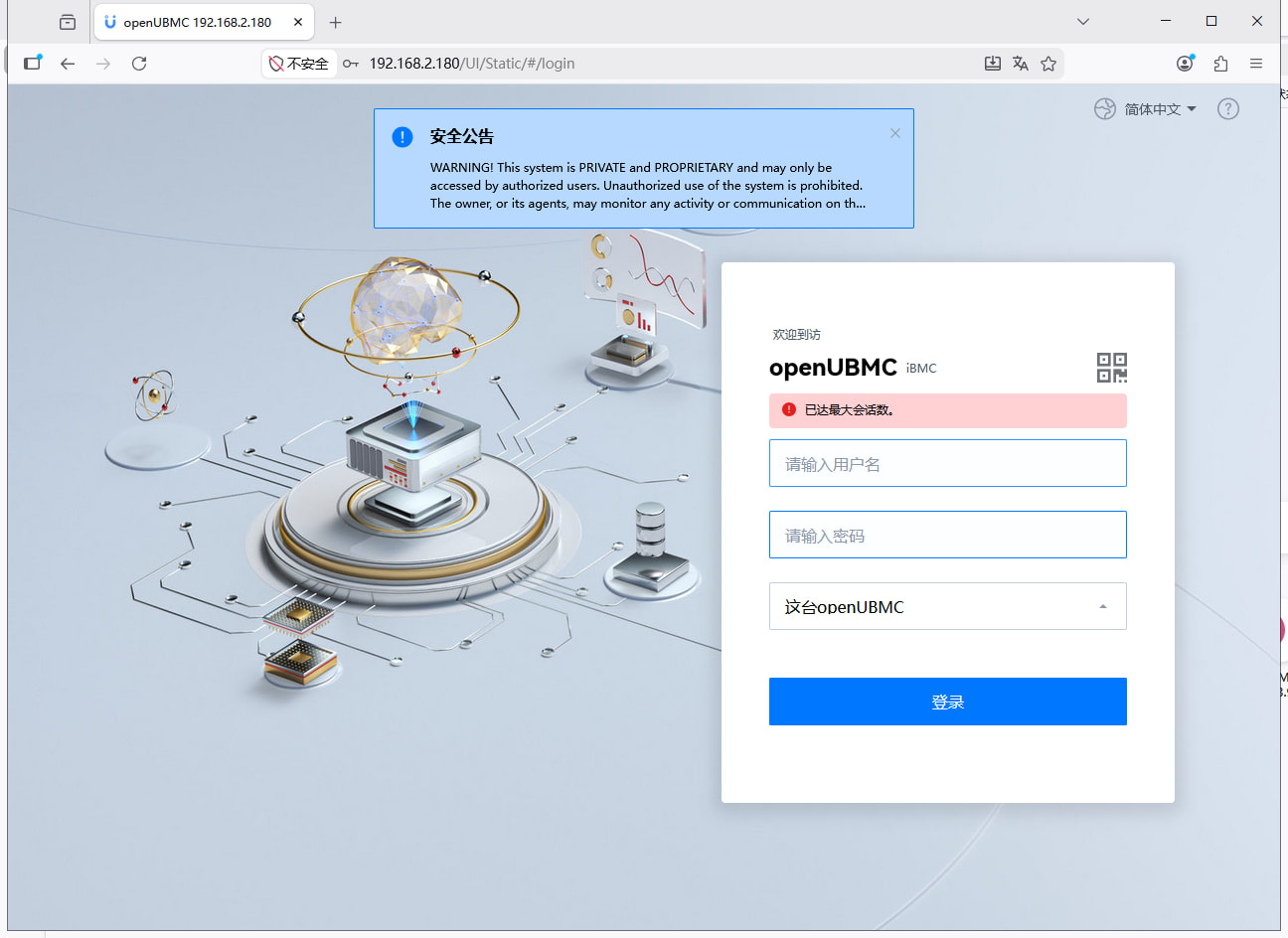

用五台PC 测试过 同一个用户 同时登录最多满足四台pc 第五台会提示已达到最大会话限制,我想说是不是用例的场景得修改 同一台PC用不同得浏览器登录 BMC还是认为它是同一个客户端在访问BMC web
不太明白。 你的意思,在同一台PC上,最大会话限制不生效么? 我测试了, 在登录的时候会提示 已达最大会话数。,登录失败。 。

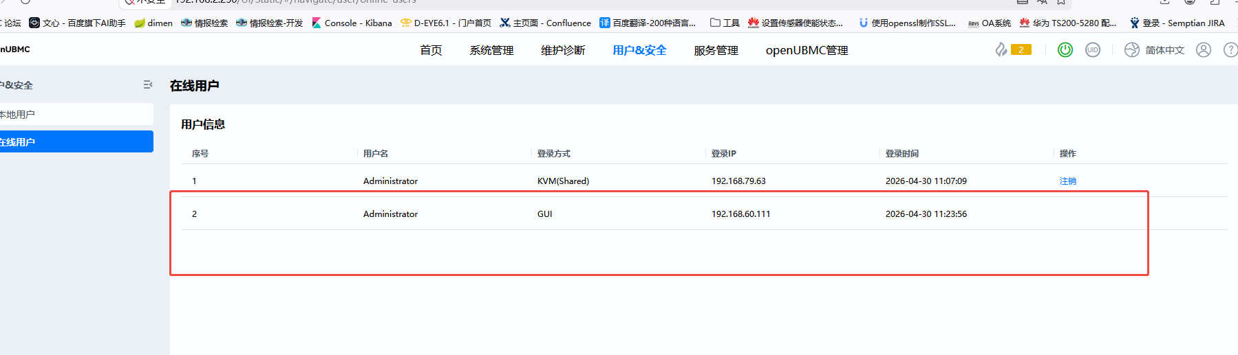

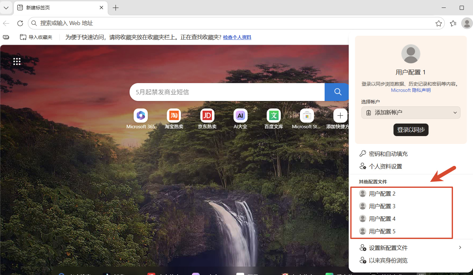

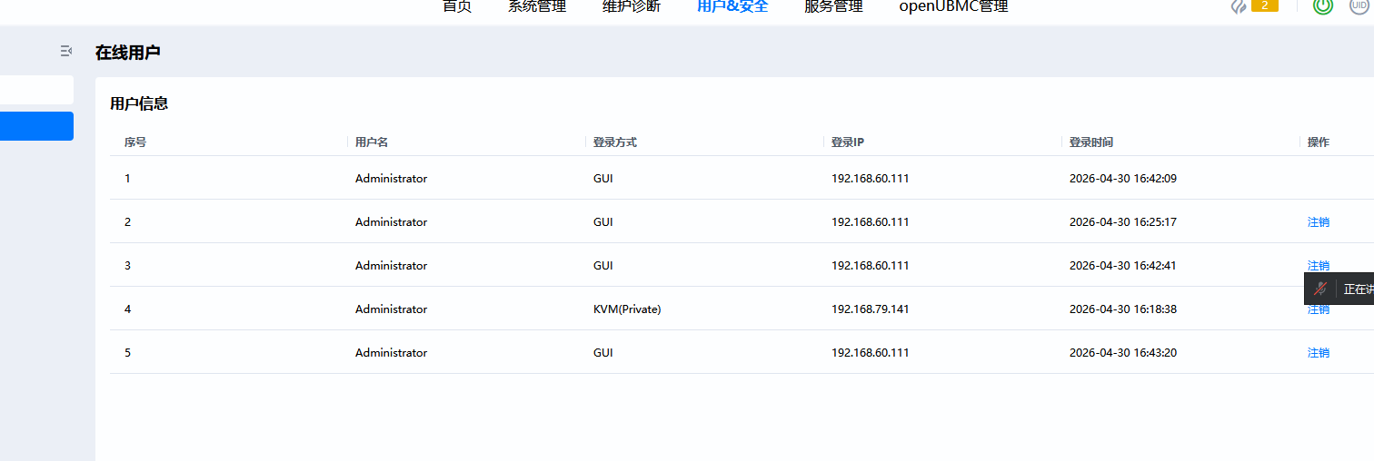

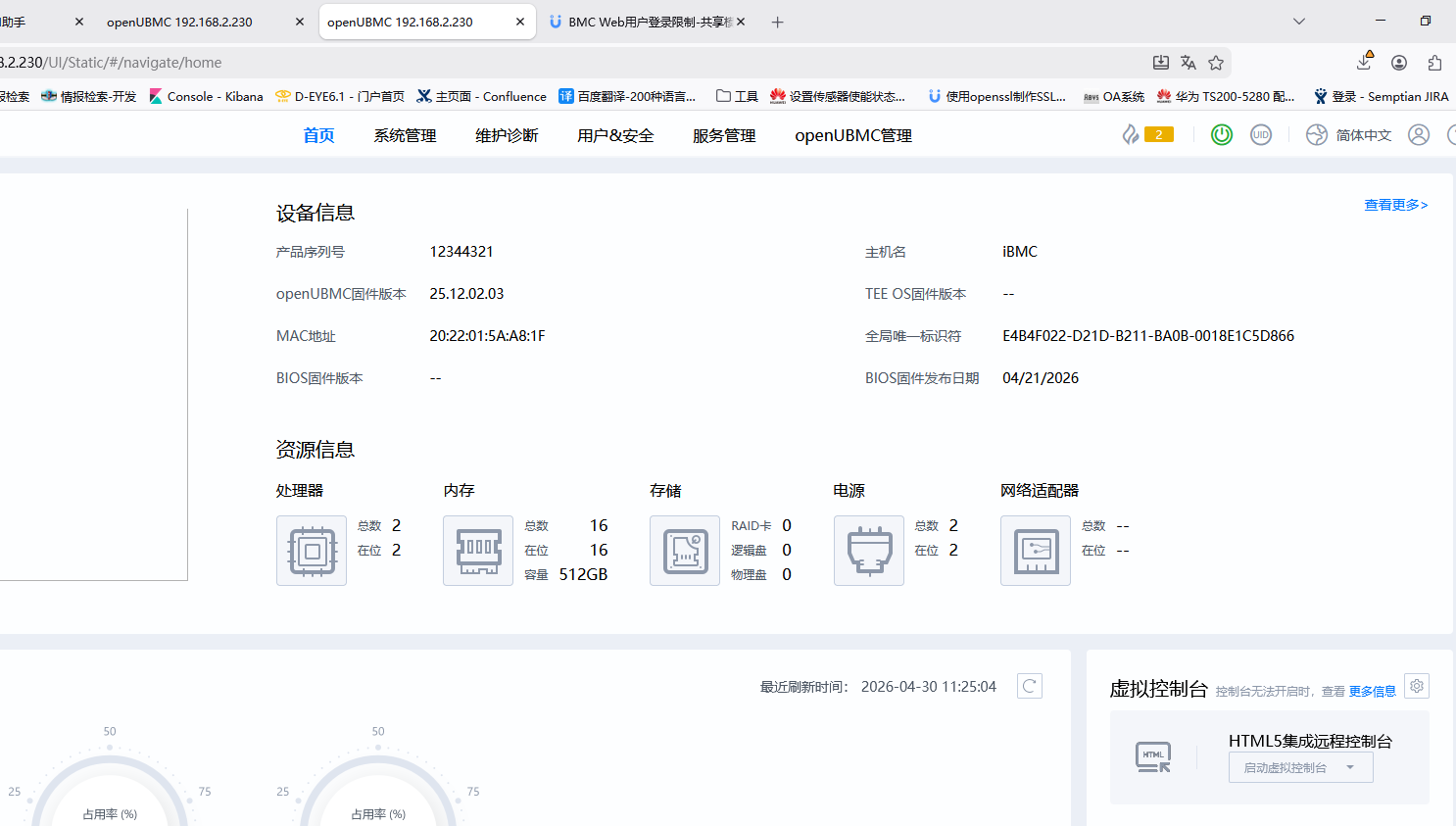

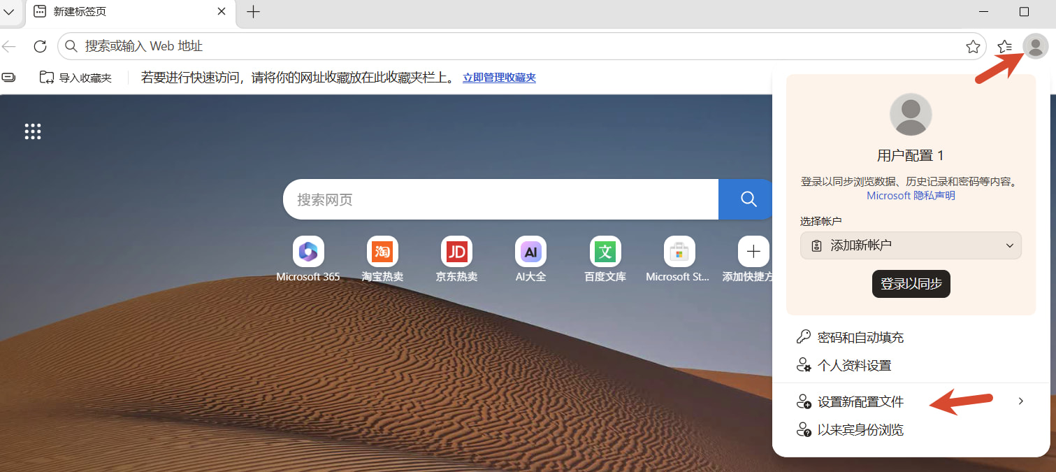

我用1台PC测的, 在Edge里左上角新增5个profile用户, 分别打开5个窗口,分别用同一个用户登录。在在线用户可以看到会话。

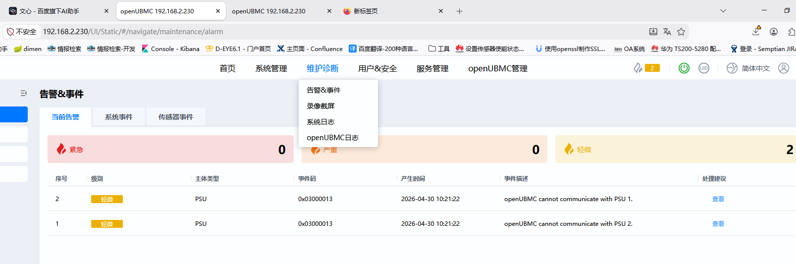

我开了两个web 但是读到GUI只有一个
你这个是一个浏览器开了2个Tab页签, 是浏览器的tab共享的同一个会话。
如果是不同的会话,操作日志里有登录日志的。
在这里新建Edge用户。
具体怎么操作的
点击任意一个Edge用户,就会以这个用户打开一个窗口。

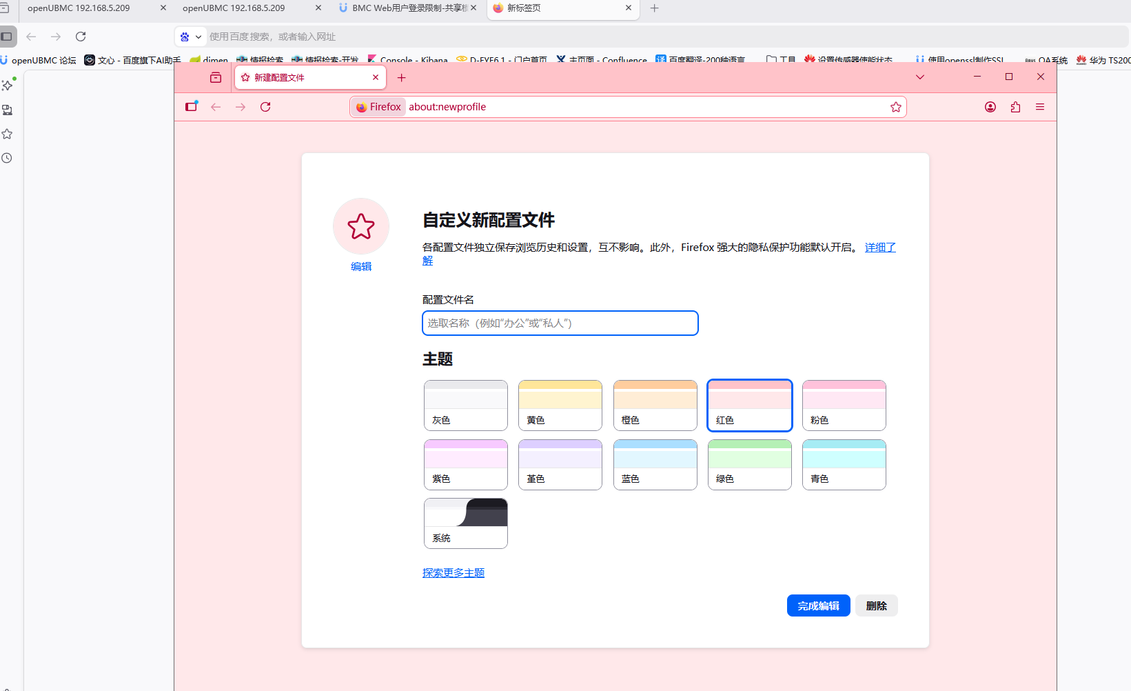

我试了两个profile
是shared 模式么
是的 别人的环境设置的独享 现在是没问题了
