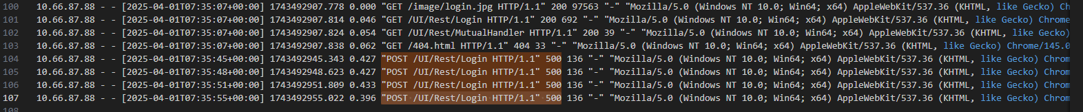

偶现web端登录时报错500
密码保证正确的情况下,ipmi鉴权正常,ssh也可以登录。但是web端登录失败,F12后查看发现返回错误码500

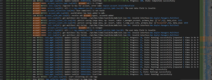

app.log下没有什么特别的日志打印:

app.log 中存在与 account 组件相关的错误:
account ERROR: account_service_ipmi.lua(102): account id(1) is illegal
account ERROR: init.lua(79): register to bus for account, error name: kepler.account.InvalidDataField
Web 访问日志显示:
  • 静态资源如 /image/login.jpg、/UI/Rest/Login 接口(GET)均返回 200。
  • 提交登录表单(POST /UI/Rest/Login)时返回 500 错误。

    • app.log 中出现多次 account_service_ipmi.lua 和 init.lua 的错误,提示 account id(1) is illegal 和 InvalidDataField。
    • 这表明 account 服务 在处理用户认证或会话创建时,无法正确解析用户数据,可能是配置损坏、数据库不一致或组件状态异常。

    • 日志中出现 invalid interface:bmc.kepler.Managers.Multihost,说明 account 服务尝试访问依赖组件失败。
    • 若 bmc.kepler.account 服务未成功注册到 D-Bus(如 framework.log 中曾报告 The name bmc.kepler.account was not provided by any .service files),则 Web 认证流程将无法调用关键接口,引发 500 错误。

日志确认没有什么有效定位的内容。这里返回的136个字节能贴一下吗?
另外观察到nginx访问日志中 /UI/Rest/Login 的 POST 接口均返回了500,所以可以考虑调低相关组件的日志级别再次发送请求看看是否有相关错误内容。
