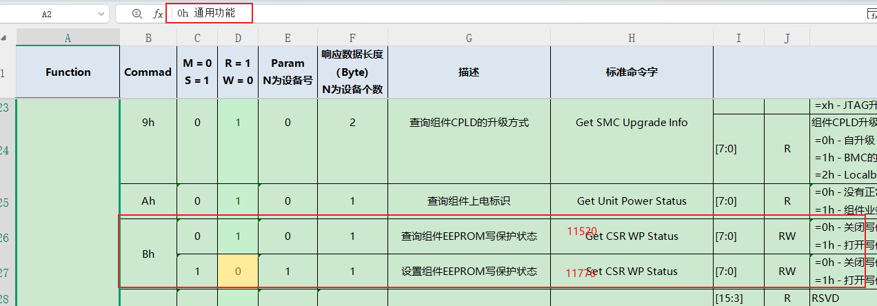

在sr中配置SRUpgrade_1对象时针对WriteProtect这个属性的赋值如下:
1.请问下Accessor_IEUWP的offset为何为11776,而不是11520,从smc命令字表来说,11776是设置写保护,11520是查询写保护;
我的理解这个Accessor不是只用来获取值的么,为啥要用设置写保护的smc命令字呢?

1. Accessor_IEUWP 的 Offset 为何是 11776?
:white_check_mark: 正确性说明
Accessor_IEUWPOffset 配置为 11776 是完全正确的。
尽管Accessor组件常用于读取硬件状态,但在本场景中,Accessor_IEUWP 的作用不仅仅是“只读”,而是作为写保护控制信号的载体,其功能是双向的:既可读取当前状态,也可用于写入控制命令。
根据 SMC 命令表:
  • Offset 11520 (Get CSR WP Status) → 用于查询当前EEPROM写保护状态
  • Offset 11776 (Set CSR WP Status) → 用于设置EEPROM写保护状态
而在系统升级过程中,SRUpgrade需要主动控制写保护的开启与关闭,因此需要使用可写的 SMC 命令接口(即 Offset 11776)。

4. 查询状态和设置状态的区别与关系
类别 查询写保护状态 设置写保护状态
SMC Command Offset 11520 11776
功能 获取当前是否启用写保护 主动开启/关闭写保护
方向 读(Read) 写(Write)
使用场景 状态监控、诊断 固件升级前准备
是否用于 WriteProtect 控制 :cross_mark: 不适用 :white_check_mark: 必须使用
虽然 Accessor 也可以用来读状态,但 SRUpgrade.WriteProtect 的语义是“在此处写入指定值以解除保护”,所以必须使用可写通道。

这个属性是用来在升级流程中实际操作eeprom的写保护打开与关闭,从而能把CSR文件写到eeprom里面。可以参考general_hardware组件代码中的write_protect_proc函数功能。
