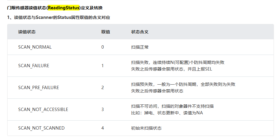

Scanner可以配置FailureDebounceCount,默认是10,当某次扫描失败后Status会变成2
0: 正常获取值
1: 获取值失败
2: 获取值预失败,正在进行防抖
3: 处于无效状态
4: 初始状态, 暂未开始扫描
CoolingRequirement的MonitoringStatus和ThresholdSensor的ReadingStatus一般都是同步Scanner_XXX.Status,但是这两个Status只有0和非0两种状态,导致Scanner_XXX.Status为防抖状态时触发传感器No Reading和风扇异常调速

按照社区文档传感器适配指南 | 文档中心 | openUBMC

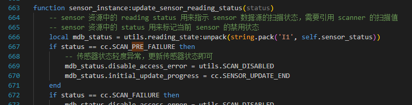

门限传感器的ReadingStatus和Scanner的Status是一一对应的,按照之前的结论防抖状态2不应该被用户感知,只需要修改sensor/src/lualib/sensor/sensor_instance.lua

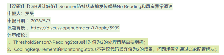

hardware sig这边的意思是sensor的代码统一处理值为2的情况,散热先不修改
好的,了解了
bmc-core sig组给出的方案是:由于大量CSR中已经将读到异常值时状态置为2,批量整改牵扯范围过大,已经发货的机器难以整改,只能维持当前sensor组件对状态2的处理逻辑,后续新增一个配置项标识sensor是否支持防抖
