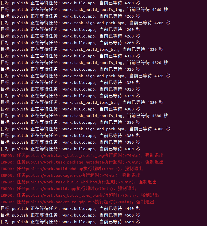

2512 编译超时
编译命令 bmcgo publish -bt release -z WBD -b openUBMC -r openubmc_dev

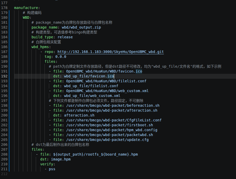

manifest.yml部分配置如下:
将build_type从release变为debug,并变更命令为 bmcgo publish -bt debug -z WBD -b openUBMC -r openubmc_dev 时,可以正常编译

2512 编译超时问题分析与解决方案
根据您提供的问题描述,bmcgo publish 在执行 release 构建 时出现长时间等待并最终超时,而改为 debug 构建 后可正常完成。本文将结合知识库信息对问题进行系统化分析,并提供可行的解决路径。
:magnifying_glass_tilted_left: 问题综述
  • 编译命令(失败):
  • 现象:
    • 构建过程卡在多个任务上(如 work.build_app, work.task_build_rootfs_img 等),持续等待超过 70 分钟。
    • 最终触发超时错误(ERROR: 任务...执行超时(>70min))。
  • 关键线索:
    • 使用 -bt debug 替代 -bt release 后可成功构建 → 表明 问题与构建类型差异密切相关。

2. Source Code Compilation 导致 Build Timeout
  • work.task_build_rootfs_img 和 work.build_app 是典型耗时任务,尤其当涉及大量源码编译而非使用预构建 Conan 包时。
  • 知识库明确说明:
    “Source Code Compilation 是一个构建过程,其中源代码从头编译,导致构建时间增加,并可能导致超时问题。”
  • 当前日志显示多个任务持续等待,表明这些任务正处于长时间的源码编译阶段,最终超过 70 分钟阈值被强制终止。
:red_exclamation_mark: 因此,问题本质是:在 release 模式下,某些组件未命中二进制缓存,被迫进入源码编译流程,导致整体构建时间过长而超时。
3. manifest.yml 配置可能引发 release 模式异常
检查您提供的 manifest.yml 配置:
WBD:
    package_name: wbd/wbd_output.zip
    build_type: release
    wbd_hpm:
        files:
            - file: ${output_path}/rootfs_${board_name}.hpm
              dst: image.hpm
虽然该配置未直接暴露问题,但以下几点需关注:
  1. 是否存在条件性组件引用?
    • 如搜索结果 #7 所示,manifest 支持基于 build_type 的条件引入:
      condition: build_type: release
    • 若某些组件仅在 release 下启用,但其 Conan 包未提前构建或未上传至远程仓库,则会触发源码下载 + 编译流程,显著拉长构建时间。
  2. Conan 远程仓库是否支持 release 构建?
    • 若远程 Conan 服务器缺少对应平台的 package_id 的 release 二进制包,则 Conan 会自动切换为本地源码构建(即 --build=missing),极大延长构建时间。

:white_check_mark: 方案二:修改 manifest.yml 中的条件依赖
检查是否存在类似如下结构:
- conan: busybox/1.34.1@hw.ibmc.release/rc
  condition:
    build_type: debug
或相反地:
- conan: some_large_component
  condition:
    build_type: release
若有此类配置,请验证该组件是否真的需要在 release 下构建,且其构建过程是否耗时巨大。
建议:将非核心功能组件限制在 debug 模式引入,避免污染 release 构建流程。

conan search help -r openubmc_opensource 验证下conan认证是否还在。如果没问题,可以在temp/log/task.log查看是不是触发了component_drivers组件的源码构建(build from source),该组件构建时间较长,可以将二进制上传到conan仓避免超时。
已解决,感谢
