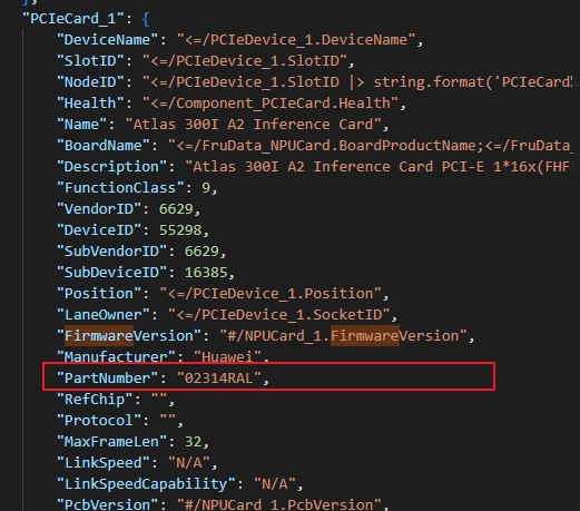

查看了下BoardPartNumber字段为空
sr中的PartNumber字段默认配置的有值,请问下要如何排查该问题?
