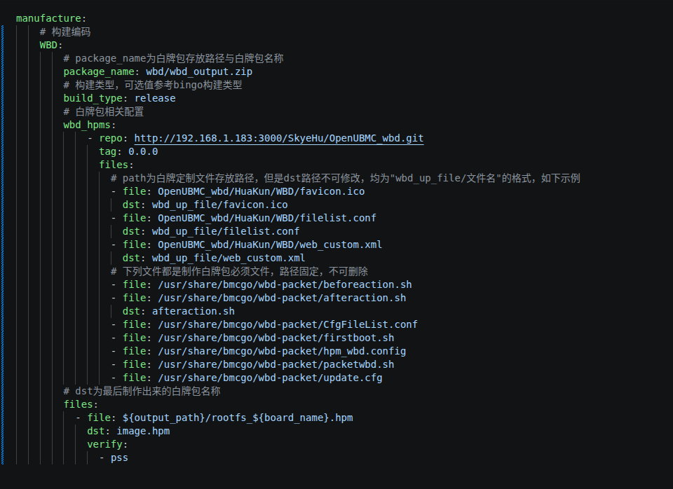

telnet失效
打包后,telnet进不去目标机环境了
manifest.yml 如下:
  • 操作系统:Ubuntu 24.04
  • 软件版本:OpenUBMC2512
:red_circle: 根本原因:
当前构建为 release 类型,镜像中使用的 busybox 被裁剪,未包含 telnet 服务组件,导致连接失败。
:green_circle: 解决方案:
  1. 构建并集成支持 telnet 的自定义 busybox;
  2. 将构建类型改为 debug;
  3. 使用串口等替代方式登录系统进行调试。
:pushpin: 建议操作:
  • 开发阶段使用 build_type: debug;
  • 生产阶段关闭 telnet,仅保留 SSH 和 Web 安全访问通道。

  • manifest.yml 配置重点:
    manufacture:
      WBD:
        package_name: wbd/wbd_output.zip
        build_type: release
        # ... 白牌包配置
    表明当前构建为发布版本(release),而非调试版本。

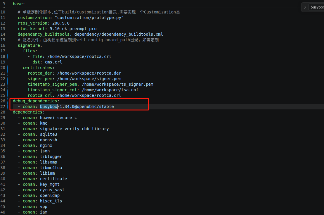

看一下你的编译命令和manifest中busybox放的位置,release包编译不会带debug_dependencies下的配置组件

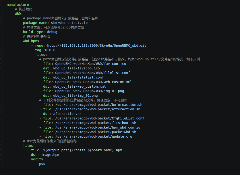

刷了个debug包,也进不去
编译命令是什么,manifest里在哪里配置的busybox
命令:bmcgo publish -bt debug -z WBD -b openUBMC -r openubmc_dev
后面如何解决了
使用publish出包,不会带debug_dependencies下的配置组件,可以使用bmcgo build -b openUBMC -r openubmc_dev -bt debug
请参考下面帖子
ibmc_sdk组件中debug_dependencies未生效 - 交流互助区 - openUBMC 论坛
