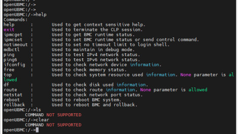

  4. 后来升级后发现并没有生效,且Telnet无法连接(在此之前是正常的),并且ssh只支持图中的命令,不支持Linux指令

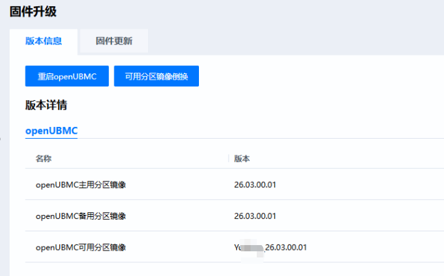

  6. 排查后发现每次点击升级后,Web提示升级成功,但固件好像并没有升级成功,而是跑到了可用分区;尝试过保留/不保留配置,结果都一样;尝试可用分区镜像倒换,重启后倒换并未成功;尝试过在ssh回滚,未成功

1,当前主要问题是步骤6无法正确升级,在步骤4之前是没有出现这种情况;
2,步骤5中,从社区中看到是–build-type release的问题,导致telnet无法连接,SSH无法使用Linux指令;但在替换logo前用的编译指令一直是bingo build --build-type release,telnet与ssh一直是正常的,为什么?
总结:Web界面显示的“升级成功”是一个误报。实际上,BMC在尝试写入新固件时(解压rootfs阶段)发生了错误,导致升级失败。系统可能触发了回滚机制,因此版本未发生变化,或者新固件写入不完整导致无法启动。

  1. SSH不支持Linux指令:SSH登录后只能使用有限命令。

  3. 升级后固件版本不生效:Web提示升级成功,但实际版本未变化。

1. SSH不支持Linux指令 & Telnet无法连接
根本原因:您使用的编译指令 bingo build --build-type release 生成了 Release包,而非 Debug包
  • 知识图谱证据debug package 实体描述明确指出,“bingo build命令默认生成一个debug包,支持Telnet和扩展命令”。相反,Release包为了生产环境的安全性和稳定性,通常会禁用Telnet和完整的Linux命令集。

2. 升级后固件版本不生效 & 打印信息 tar: rootfs_iBMC.img: not found in archive
根本原因:这是一个典型的 固件升级失败 问题,与firmware_mgmt模块执行的Firmware Upgrade Process有关。根据日志,升级过程在解压和写入 rootfs_iBMC.img 时失败。

1.串口登录也是和ssh一样,不支持linux命令
2.ipmcset -d rollback试过了,不行的
ssh是否支持linux命令和出包类型有关,clp壳是不支持linux命令的
