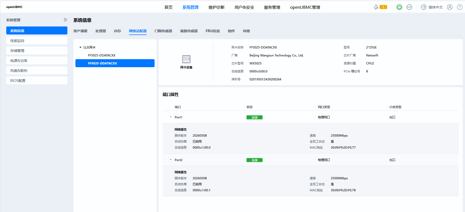

带外通过ncsi over mctp over pcie获取的光模块信息(比如温度,功耗,阈值等)显示在web系统信息→网络适配器→端口属性下.
在bma关闭,带外正常通信的情况下,web系统信息→网络适配器→端口属性下没有任何光模块信息。

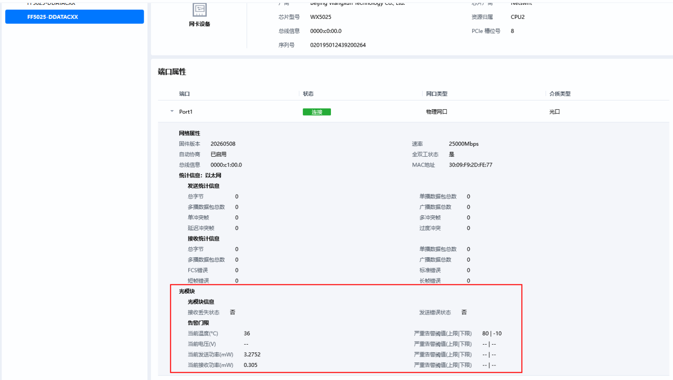

已解决。是光模块下Mediumtype属性为空导致的,修改为“Optical”就可以正常显示了。
