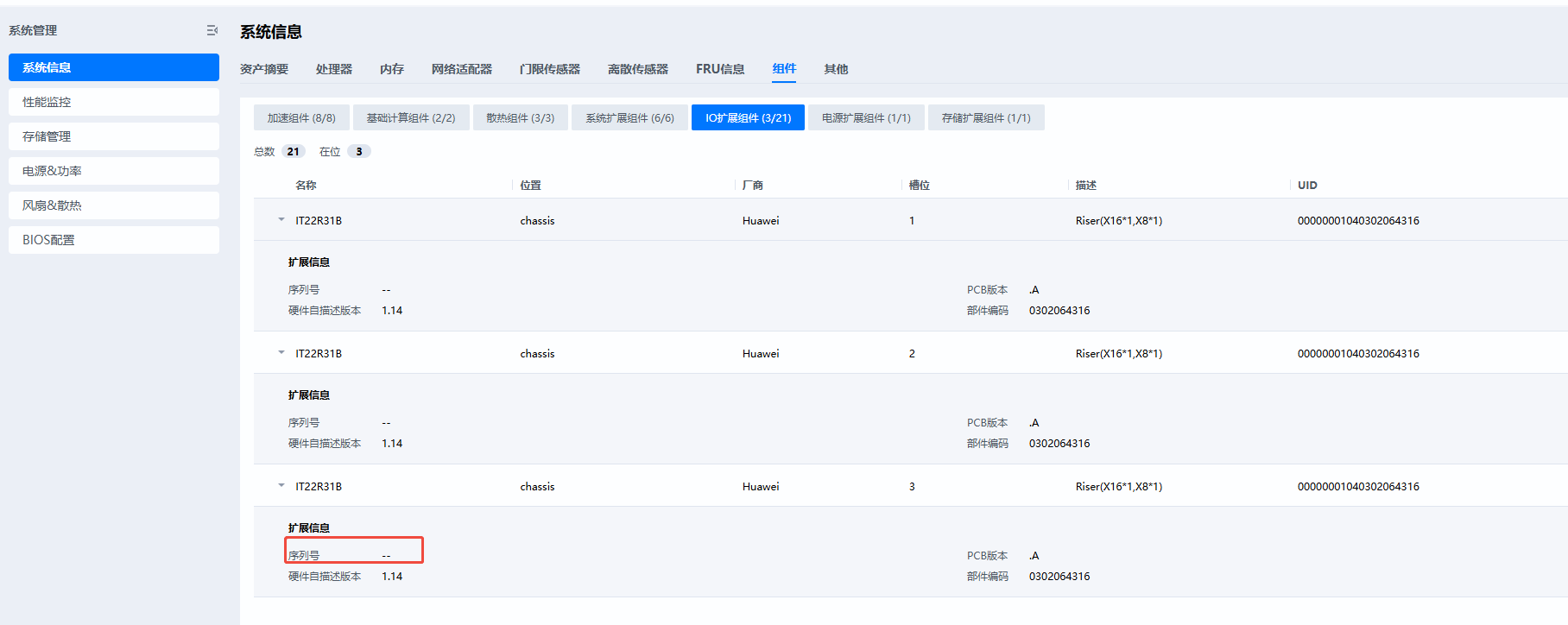

SR 文件中的RiserCardSN 怎么可以关联到Fru的Board Serial
目前问题背景:目前发现web 获取Risercard 的SN 是通过获取上树资源的RiserCard 中的SerialNumber 字段。SR 配置这个的确可以展示出来。现在有个问题是没有关联到fru,后面出厂应该不能每个都升级sr 来解决。
所以想请教下这个怎么关联到Fru中Board Serial

通过在 SR 中将 SerialNumber 字段配置为动态引用到对应的 FruData 对象的 BoardSerialNumber,即可实现序列号自动从 FRU 硬件数据中获取,满足出厂后不升级 SR 的需求。
根据提供的知识库信息,你提出的问题可以通过在 RiserCard_1 的 SR 配置中将 SerialNumber 字段动态引用到对应的 FruData 对象的 BoardSerialNumber 属性来解决。这样无需每次出厂升级 SR 文件,即可自动从 FRU EEPROM 中获取序列号。

可以配置SerialNumber属性值同步FruData 对象的 BoardSerialNumber
