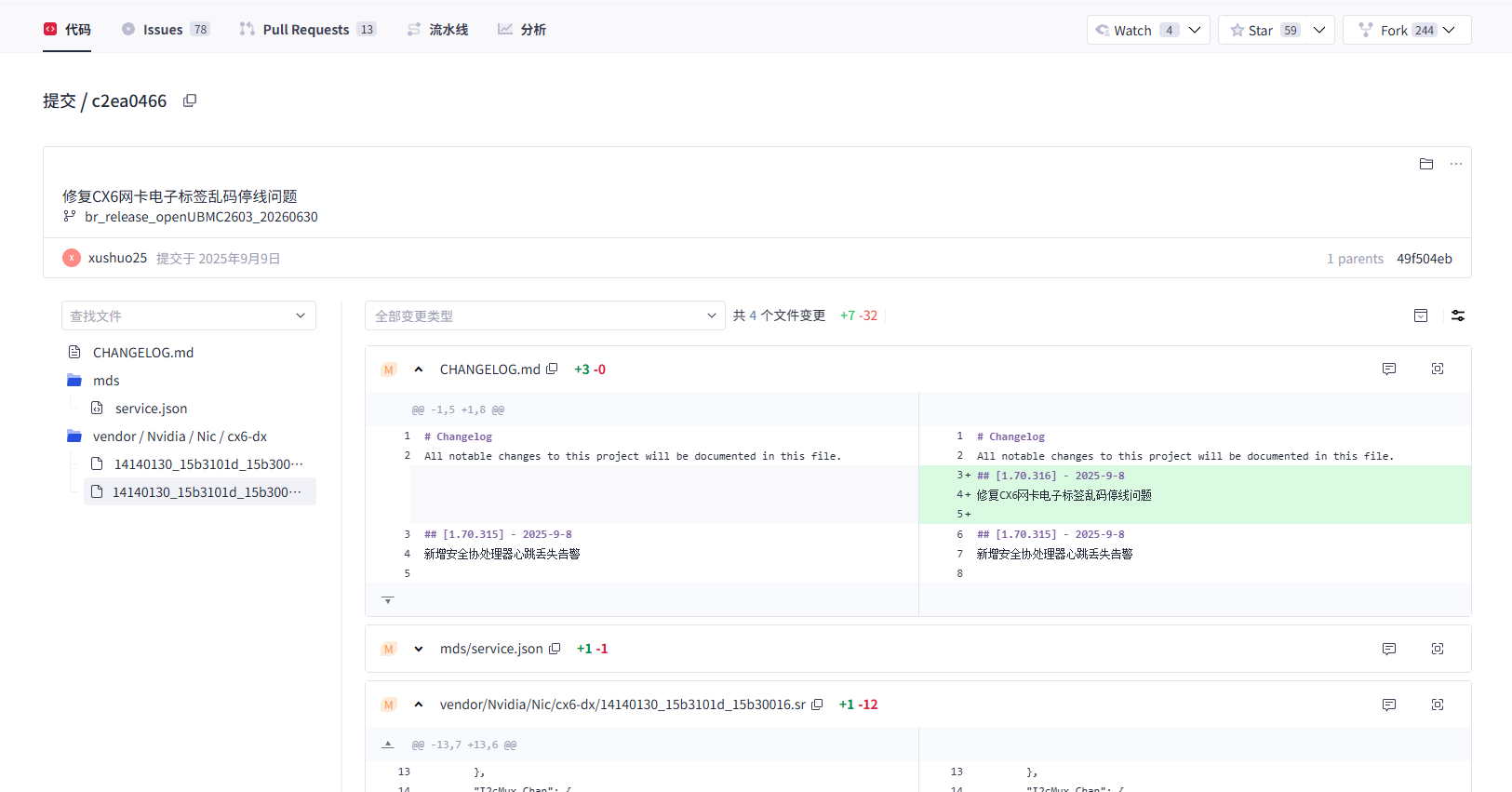

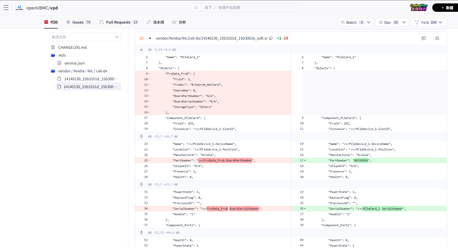

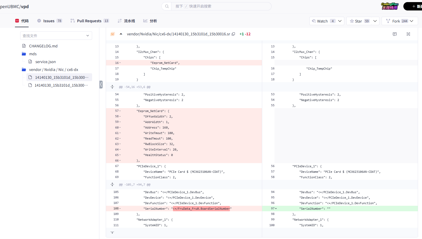

这个vpd中的sr,在bmc web上面不显示序列号,也不显示fru信息,从提交记录上看,在2025年9月9日的时候,有一笔删除sr中fru的对象的提交:
https://gitcode.com/openUBMC/vpd/commit/c2ea0466351483244eee1df1bd4c53347f755a24?ref=main
想咨询一下,去掉fru信息的目的是什么?而且我把fru对象加回sr,也无法从fru里面获取到序列号。
