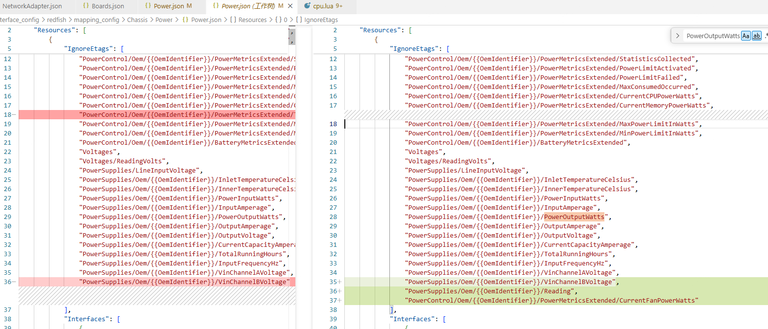

CMCC下,Chassis/:chassisid/Power Get请求后返回etag易变
如题,多次进行Chassis/:chassisid/Power 操作后返回的etag都不一样,导致patch动作无法用get获取的etag来鉴权

甚至我直接把社区1.80.47的CMCC config.json内容复制到我的环境上也有这个问题,那么就两种情况了:
1.合入的人没有自验,没有解决这个问题
2.框架某个版本之后支持了这种能力,我现在使用的底层能力不支持
IgnoreEtags这个当前不支持定制,要想解决的话就是直接在CMCC定制仓把这个power.json文件完整copy过来,然后加上你的改动,后面用替换的语法实现你这个power.json替换掉rackmount里的;
这个方案太挫了,而且不支持定制的话这里的代码怎么上去的?
方案确实不太行,好像暂时也没其他办法;我看了下其他定制仓关于IgnoreEtags的问题就是我这种方法实现的;
而且我把mr里修改的两行加到rackmount里,etag也还是在一直变:
你可以看看你bmc后台里生效的json文件是不是把你的改动弄进去了
我直接telnet改环境config.json哒
改为文件后是不是需要重启下interface这个服务?

这个帖子上面的重心跑偏了,主要是讨论:
1.当前定制仓库内config.json文件是否支持屏蔽易变属性(引用的帖子里北向的开发明确说了不支持,但是cmcc仓库是有修改合入的,是否是后面支持了?)
2.CMCC仓库1.80.47的修改自验过了可以解决etag易变的问题么?
经确认,需要ibmc_sdk的对应改动,该改动需要630后推出。
