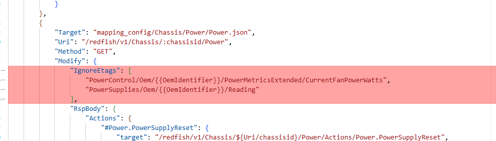

有试过这样配置么
现在不支持config.json里定制易变属性的屏蔽么?我看JD仓库的[1.80.47] - 2026-4-24 修改就是这种场景x
最搓的办法应该就是在定制仓搞个完整的json文件,比如power.json,然后再这个json文件加入你要新增或者变动的内容, 后面使用覆盖原有json文件的语法就可以了
这个方案治标不治本,而且假设原power.json里做了修改,你这里完全感知不到
放在rackmount中不就行了
那确实是有这个问题,不过我当时就是通过这样的方式解决的;
