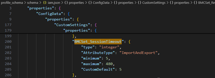

2. 通过系统参数 BMCSet_SessionTimeout 设置(持久化方案)
上下文知识图谱提到:
  • BMCSet_SessionTimeout 是系统参数,用于定义 Web 会话超时时间,单位为分钟,有效范围 5~480,默认值为 5。
  • 该参数可通过配置文件或系统接口进行设置(具体配置方式需参考实际系统文档),修改后会自动影响 D-Bus 上的 SessionTimeout 属性,并支持掉电持久化。

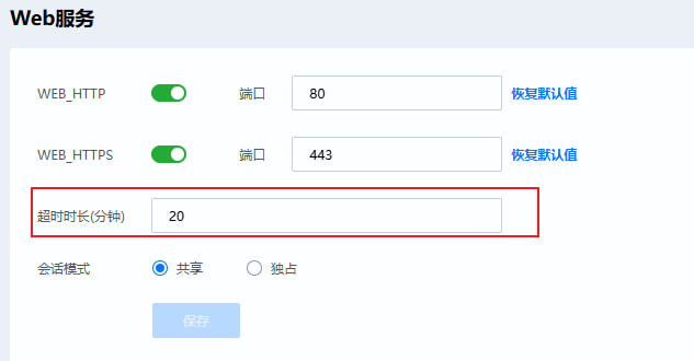

1、web修改
2、装备定制,配置BMCSet_SessionTimeout
修改有方法验证吗,设备没有设置过还原点,通过不保留配置的方式升级BMC后配置还是原有配置,没有恢复默认值
可以修改为10分钟,看下到时间是否超时
我是通过BMCSet_SessionTimeout修改默认值并出包,如何验证新包的默认值是生效的
不是直接改profile里面的默认值,而是通过装备定制化方法验证
