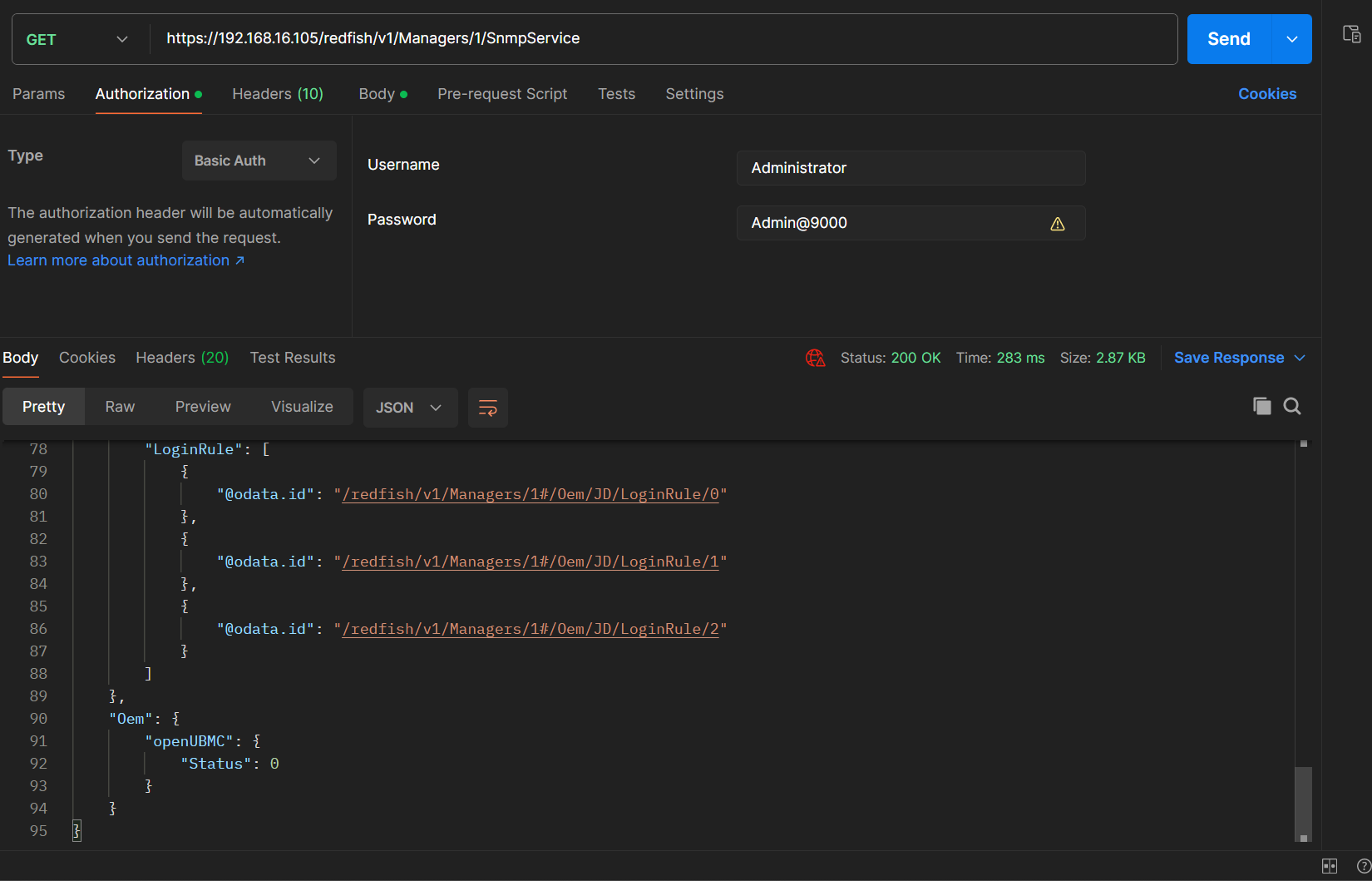

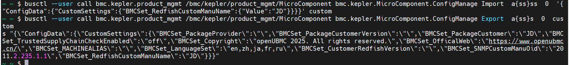

尽管您已通过 D-Bus 成功调用 Import 接口将 BMCSet_RedfishCustomManuName="JD" 写入配置,并可通过 Export 验证配置已写入内存数据库(ConfigData),但 Redfish 接口仍返回:
"Oem": {
  "openUBMC": { ... }
这表明 配置虽已写入,但未触发 Redfish 服务的动态刷新或未重新加载配置上下文

1. 检查 Redfish 输出是否更新
curl -k -u Administrator:Admin@9000 https://192.168.16.105/redfish/v1/Systems/1
应出现:
"Oem": {
  "JD": { ... }
2. 检查配置是否导出成功
busctl --user call bmc.kepler.product_mgmt /bmc/kepler/product_mgmt/MicroComponent bmc.kepler.MicroComponent.ConfigManage Export a{ss}s 0 custom
验证返回中是否包含:
"BMCSet_RedfishCustomManuName": "\"JD\""

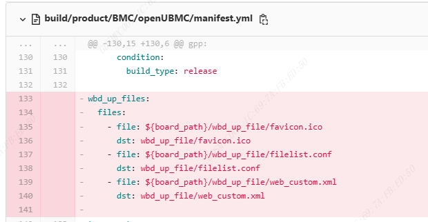

保留配置升级bmc,升级完成后发现BMCSet_RedfishCustomManuName对应的厂商名称被改回openubmc
应该是出的BMC版本自带了白牌效果,
请在manifest中删除白牌配置
修改这个配置确实可以解决升级BMC后改为openubmc了,感谢!
不过调用接口后还是不能立马生效,需要重启bmc
应该是正常机制
直接修改了manifest/build/product/BMC/openUBMC/wbd_up_file/web_custom.xml文件中的CustomManufacturer属性也能解决了
