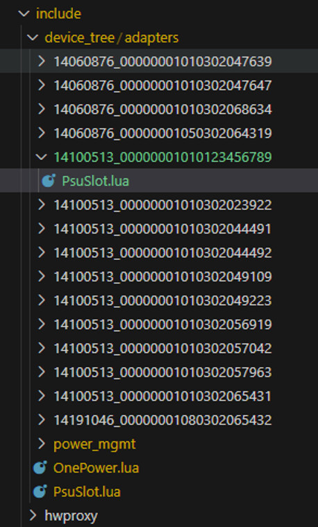

设备树adpter适配主要针对PsuSlotOnePower对象,组件仓有一份PsuSlotOnePower的设备树加载通用模型,但如果有差异化的诉求,与通用逻辑不一致,则需要通过在对应的csr目录下补充adapter
这里以PsuSlot举例,如果想差异性实现代码,则需要新建一个文件夹,文件夹命名和配置的CSR同名,在下面新增对应的PsuSlot文件,框架在加载时,会优先使用和CSR命名匹配的文件夹下对象,其次使用通用的文件。

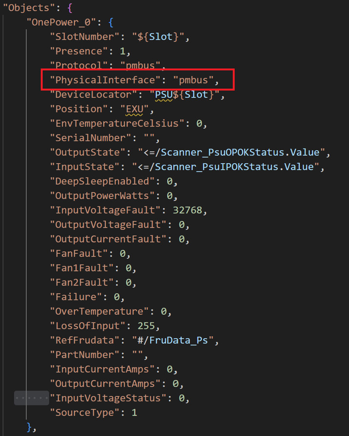

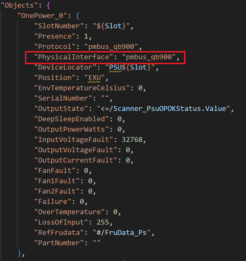

根据上层传入的physical_interface(即OnePower对象上配置的PhysicalInterface属性),在设备树的init.luainclude/device_tree/adapters/power_mgmt/protocol/init.lua)文件中定义加载的协议文件,这里有两种 写法
写法一:
physical_interface = {OnePower
对外显示Protocol字段,require xxx文件, monitor的文件 路径 }
举 例:
pmbus_qb900 = {‘pmbus’, require (base_content .. ‘pmbus_qb900’), base_content .. ‘monitor.pmbus _qb9 00’}
对应在OnePower_0PhysicalInterface配置pmbus_qb900,最后加载的协议文件为pmbus_ qb90 0.lua

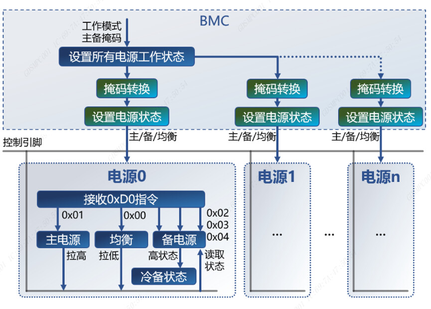

CRPS电源主备模式的适配
根据厂商提供的CRPS电源规格书,目前CRPS电源,使用冷备模式来实现BMC的主备模式。例如对应CRPS电源的冷备模式依赖0xD0命令字。
对于软件部分,给0xD0寄存器下发0x01则可以设置电源为主电源,此时主电源会将S对应引脚电压拉高。给电源的0xD0下发0x02 /0x03/0x04,则可以将电源设置为备电源,备电源会自动检测引脚电压, 当电压为高时,会备机进入冷备状态,输出功率降低。当给电源0xD0寄存器下发0x00则会推出冷备模式。
先下 发0x01进入冷备模式。设置主电源设置0x01。设置备份时设置0x02\0x03\0x04,这里需要注意只有设置0x01进入冷备模式后,才能设置冷备模式

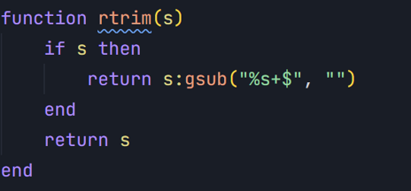

1 获取厂商和型号时末尾有空格导致协议无法加载厂商特定的协议文件
此时可以在获取到厂商和型号后,先去掉后面的空格,可以参考类似下面实现
