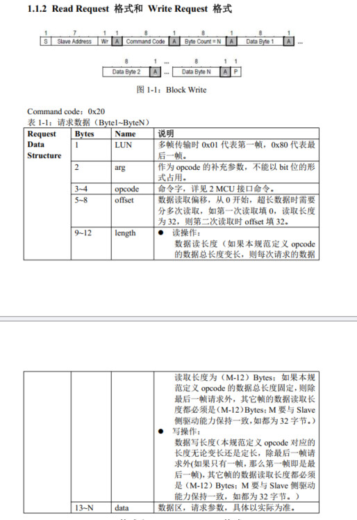

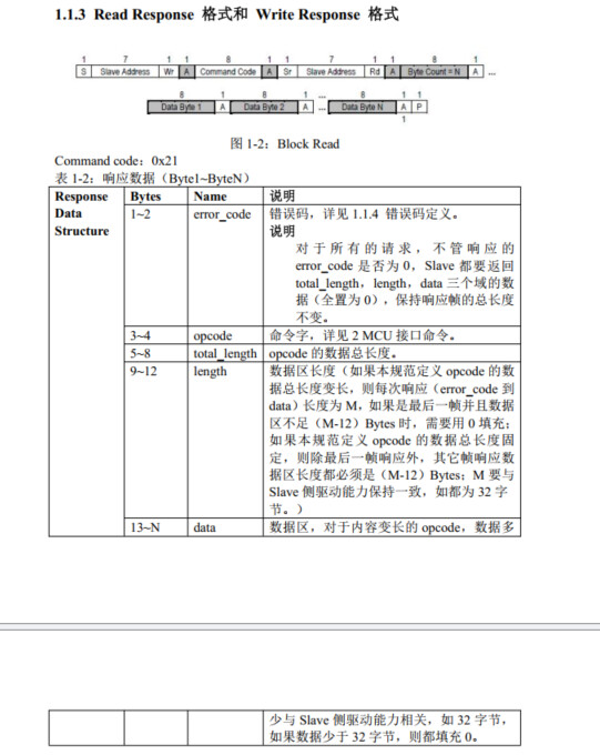

最近在适配景嘉微JY1032 GPU,带外通过i2c进行通信,通信分为block write和block read,具体如下:
发送请求:
读取信息:
我尝试调用设备树的write和read方法进行通信,但是通信失败

您好,根据您提供的问题描述和上下文信息,我来分析如何正确使用设备树方法进行I2C通信,并解释当前通信失败的可能原因。
问题原因分析
您遇到的通信失败,主要源于协议栈与底层通信接口不匹配。
  1. 协议帧格式不匹配:景嘉微JY1032 GPU的通信协议是自定义的Block Write/Read协议。其请求帧结构为 [Command Code] [Byte Count] [Request Data Structure...],其中Request Data Structure内部包含了 LUN, arg, opcode, offset, length, data 等特定字段。您直接调用 bmc.kepler.Chip.BlockIO 的 Write 方法,该方法通常期望发送的数据格式是 [offset] [data...](偏移量+数据),这与您GPU要求的复杂请求帧结构不一致。
  2. 底层通信方法选择错误:您使用的 busctl call ... Write 和 Read 是独立的读写操作,适合简单的寄存器访问。对于需要先写入完整请求帧再读取完整响应帧的复合操作,应使用 ComboWriteRead 方法,该方法在一个事务中完成写和读,能更好地处理您这种自定义协议。
  3. Chip对象配置可能不准确:您配置的 Chip_McuChip 中,Address 为 102(0x66),AddrWidth 和 OffsetWidth 均为 1。但您的协议要求发送 Command Code、Byte Count 等,这超过了简单的1字节偏移量寻址,可能需要底层驱动支持SMBus Block协议。
  4. 底层Hisport驱动错误:错误日志 ioctl(HISPORT_CMD_READ) failed: Unknown error 320 表明,在最后尝试通过Hisport硬件驱动读取数据时失败。这可能是由上述的协议帧格式错误、总线堵塞、或该Hisport总线/设备本身存在问题导致的。

重要说明:仅仅将 OffsetWidth 设为 1 并无法自动实现您所需的 [Command Code] [Byte Count] [Data...] 协议格式。底层 bmc.kepler.Chip.BlockIO 的 Write/Read 方法主要负责发送一个偏移量(offset)和一段数据,而不是复杂的自定义协议帧。
2. 使用正确的D-Bus接口和方法
对于景嘉微JY1032这种自定义的Block Write/Read协议,您应该使用 ComboWriteRead 方法。
ComboWriteRead 方法允许您在一个调用中构造完整的发送数据并接收完整的回复帧,是处理自定义I2C协议的正确方式。

使用 busctl 命令的调用示例:
根据您的协议,一个Block Write请求的原始字节流应为:
[Command Code=0x20] [Byte Count=13] [Request Data Structure (13 bytes)]
那么,您需要将整个请求帧(包括Command Code)作为 ComboWriteRead 的写入数据参数传入。ComboWriteRead 方法会将这些数据原封不动地通过I2C总线发送出去,然后接收指定长度的回复。
构造发送数据(一个完整的Block Write帧):
  • Command Code: 0x20
  • Byte Count: 0x0D (十进制13, 表示后面有13个字节的数据帧)
  • Request Data Structure:
    • Byte 1 (LUN): 0x01 (第一帧)
    • Byte 2 (arg): 0x00 (示例)
    • Byte 3-4 (opcode): 0x00 0x03 (示例: 假设opcode为3)
    • Byte 5-8 (offset): 0x00 0x00 0x00 0x00 (示例: 从0开始)
    • Byte 9-12 (length): 0x00 0x00 0x00 0x20 (示例: 读取32字节)
    • Byte 13 (data): 0x00 (示例)
完整的发送数据(ay):
[0x20, 0x0D, 0x01, 0x00, 0x00, 0x03, 0x00, 0x00, 0x00, 0x00, 0x00, 0x00, 0x00, 0x20, 0x00]
命令示例:
busctl --user call bmc.kepler.hwproxy /bmc/kepler/Chip/Complex/Chip_McuChip_0101010902 bmc.kepler.Chip.BlockIO ComboWriteRead ayay 15 0x20 0x0D 0x01 0x00 0x00 0x03 0x00 0x00 0x00 0x00 0x00 0x00 0x00 0x20 0x00 32
命令参数解释:
  • 15:发送的字节数组的长度。
  • 0x20 0x0D ... 0x00:完整的发送数据帧。
  • 32:期望接收的缓冲区长度(这里设为32,与M值一致)。
如果调用成功,您将收到一个字节数组 (ay),其内容即为GPU返回的 Read Response 帧,您可以按照协议解析其中的 error_code, opcode, total_length, length, data 等字段。

这个用的是Hisport转的i2c,报错320的话对应的是I2C读写器件曾经出现 Clock Stretching。
