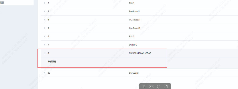

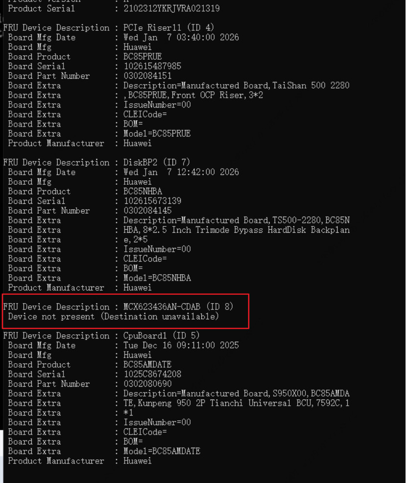

  1. [第一步]ipmi获取fru信息,网卡部分为空
  2. [第二步]web中查看fru信息,网卡信息也为空

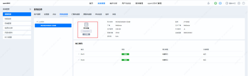

  3. [第三步]web中查看网络适配器信息,网卡设备显示的已卸载,实际未卸载
web和ipmi查看fru信息,正常查询到网卡信息
web和ipmi获取网卡fru信息为空
目前怀疑,是否和网络设备显示的已卸载状态有关

  4. 检查FRU设备描述
    • 从您提供的日志中可以看到,FRU Device Description: MCX623436AN-CDAB (ID 8) 的状态为 “Device not present (Destination unavailable)”。这直接印证了BMC无法访问该网卡的FRU信息。需要从IPMI和底层硬件通信层面排查为何状态显示“not present”。
