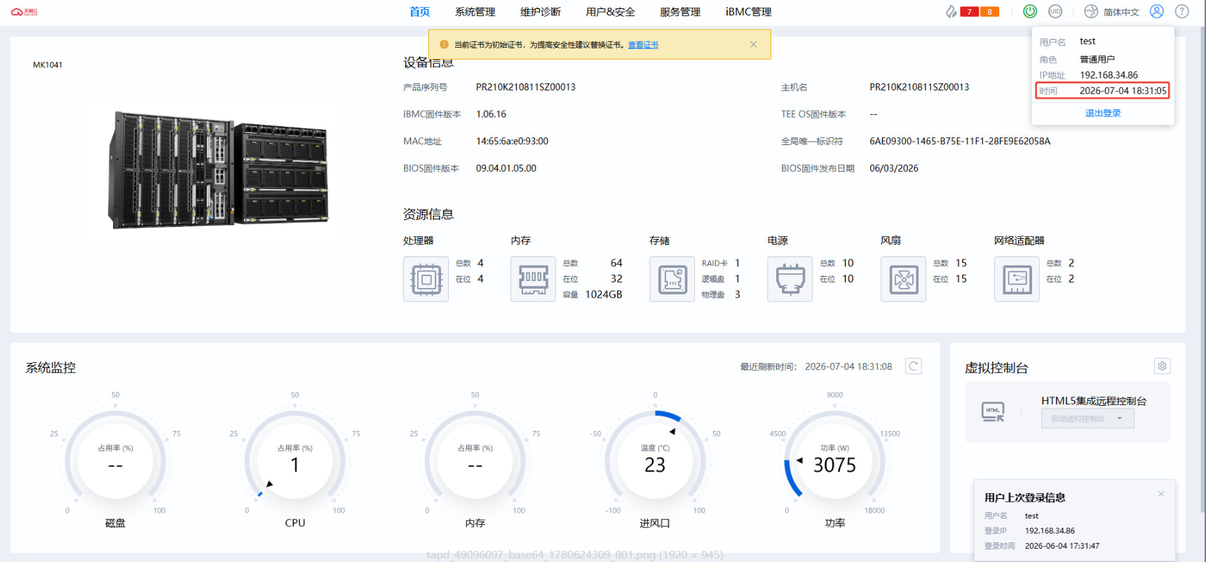

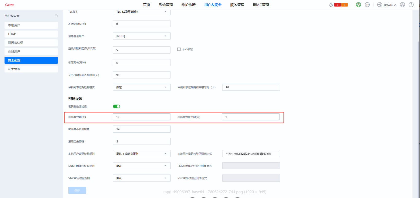

  1. 在web页面“用户&安全”→“安全配置”→“安全增强”界面下的“密码设置”栏下,配置“密码有效期”为12天,“密码最短使用期”为1天:

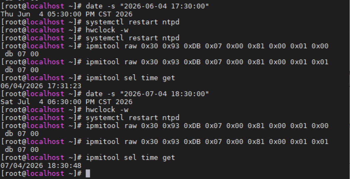

  2. 登陆host OS下,执行修改RTC时间并使能bmc同步RTC时间:
  3. 注销BMC web用户登录,并重新登录BMC web:

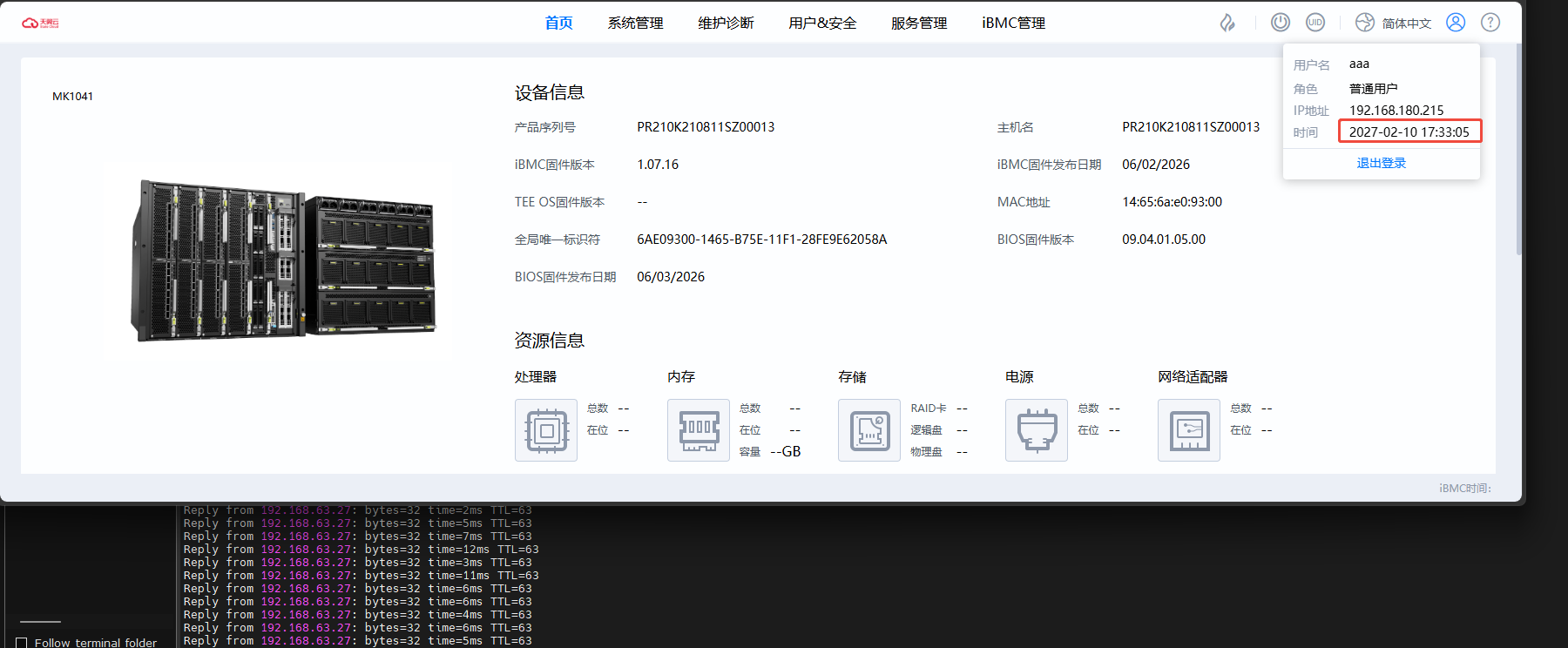

@baode_chiweike 测试方法有误。 OS 修改时间, bmc 感知到时间跳变后, 业务的计时也会跟着跳变, 因此密码有效期会从跳变后的时间重新算起。
要测试这个, 先BMC重启, 在BMC重新启动前,在OS侧修改时间。
好,我验证试试
嗯,试了,反馈下结果

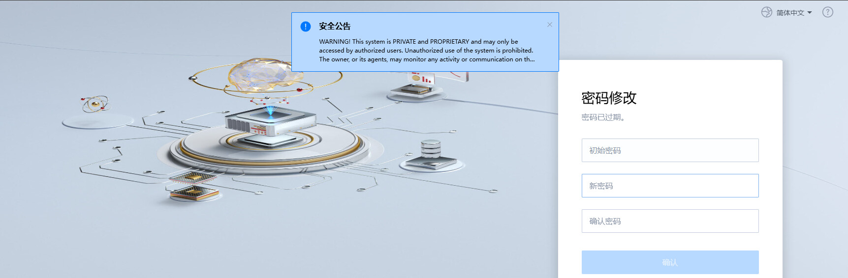

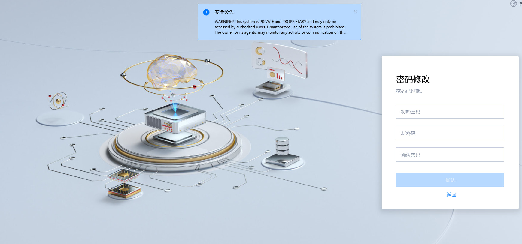

重启bmc 期间,修复os 侧时间,起来要等一会才可以提示密码过期。bmc 刚起来马上登录会登录成功,估计是还没有跑完所有业务?
会登录成功, 是web登录么?
密码过期的业务是在account组件,你有时间也可以看下源码实现。
刚起来,登录是可以成功,再次退出来登录就提示密码过期
在user_time_monitor_func方法里, 在启动2分钟之后才开启的轮询检查。
