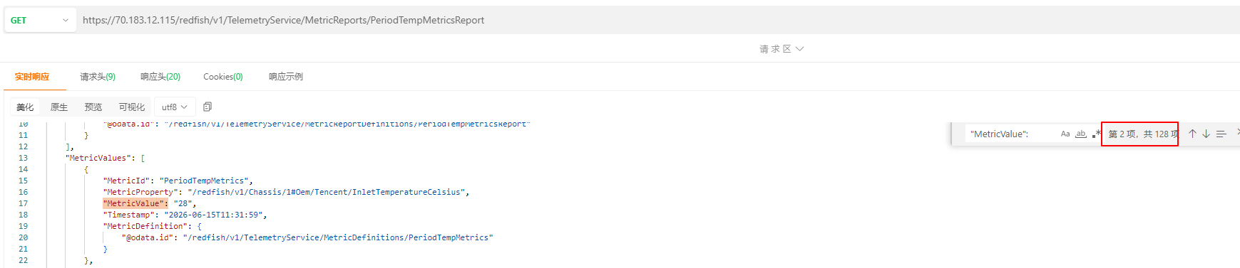

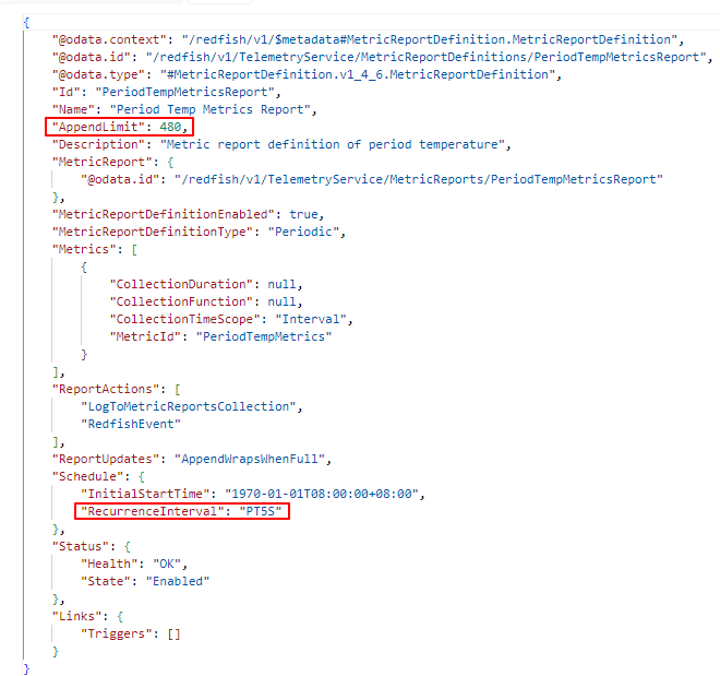

问题一:
温度采集配置480条,5s一次采集
但是从采集来看,最多采集128条开始覆盖,不满足配置的480条;
1)128条是哪里设置的?
2)为啥AppendLimit 480条没有生效?
问题二:

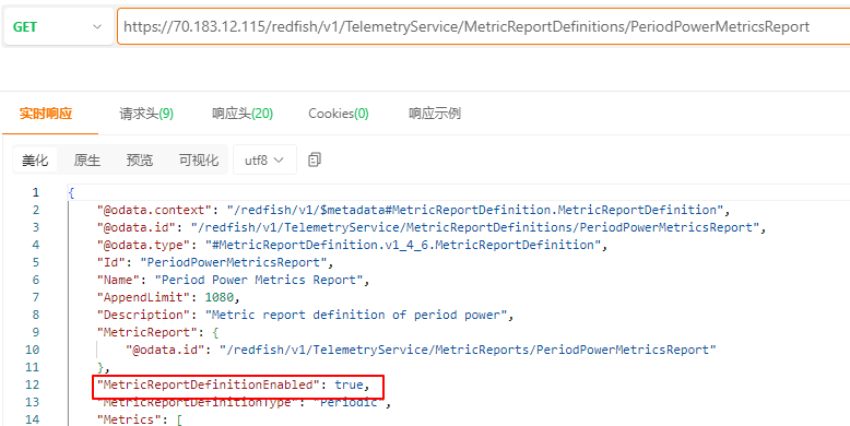

MetricReportDefinitions里面的属性是在哪里做持久化吗?
举例1:
升级BMC(固件里面的SRMetricReportDefinitionEnabled默认为false)之后,设置MetricReportDefinitionEnabled为true:
再次重新升级同一个BMC固件,查看MetricReportDefinitionEnabled,还是true
举例2:
升级BMC固件,里面包含AppendLimit设置为500条,但是通过redfish查询AppendLimit还是之前的值,不是500

问题二:MetricReportDefinitions 属性的持久化机制
根据文档块[3]和[5]中的持久化机制说明:
只有修改过属性值之后才会存进持久化数据库,组件启动时用持久化数据覆盖CSR配置数据。
该机制主要是为了避免CSR配置值持久化后导致后续CSR修改不生效。
  • 举例1(MetricReportDefinitionEnabled)
    您第一次通过 Redfish 修改 MetricReportDefinitionEnabledtrue,该值被写入持久化数据库。
    再次升级 BMC 固件时,尽管固件中该属性的 CSR 默认值为 false,但持久化数据库中存在您之前修改过的 true,因此组件启动时用持久化数据覆盖 CSR 配置,导致该属性依然为 true
  • 举例2(AppendLimit)
    如果之前您通过某种方式修改过 AppendLimit(例如设置为500条),该值同样会被持久化。升级固件时,即使固件中包含新的 CSR 配置(例如500条),但持久化数据中保留的是您 之前修改过的值(可能不是500,而是其他值),因此最终生效的是持久化中的旧值。
    若您从未修改过 AppendLimit,则它不会持久化,升级后应使用固件中 CSR 的默认值。但您观察到“还是之前的值”,说明该属性确实被修改过并已持久化。
总结:MetricReportDefinitions 中的属性(如 MetricReportDefinitionEnabledAppendLimit 等)在第一次被用户修改后即进入持久化数据库,后续 BMC 升级、重启等操作均会从持久化数据库恢复该修改值,除非执行恢复出厂设置或 ResetMetricReportDefinitionsToDefaults

默认配置了:“MaxReports”: 32,AppendLimit配置了480条,但是采集还是128条进行满覆盖,需要排查下128条哪里来的,并且为啥480没有生效
MetricReports/metricreport_id下面的MetricValues里面的MetricId是否可以登记为对应的数据源描述字段
这个当前是限制了最大120条
需求需要实现10分钟循环覆盖,如果只限制120条,那么多数据源情况下,不满足10分钟循环覆盖了,可以如何修改呢?
