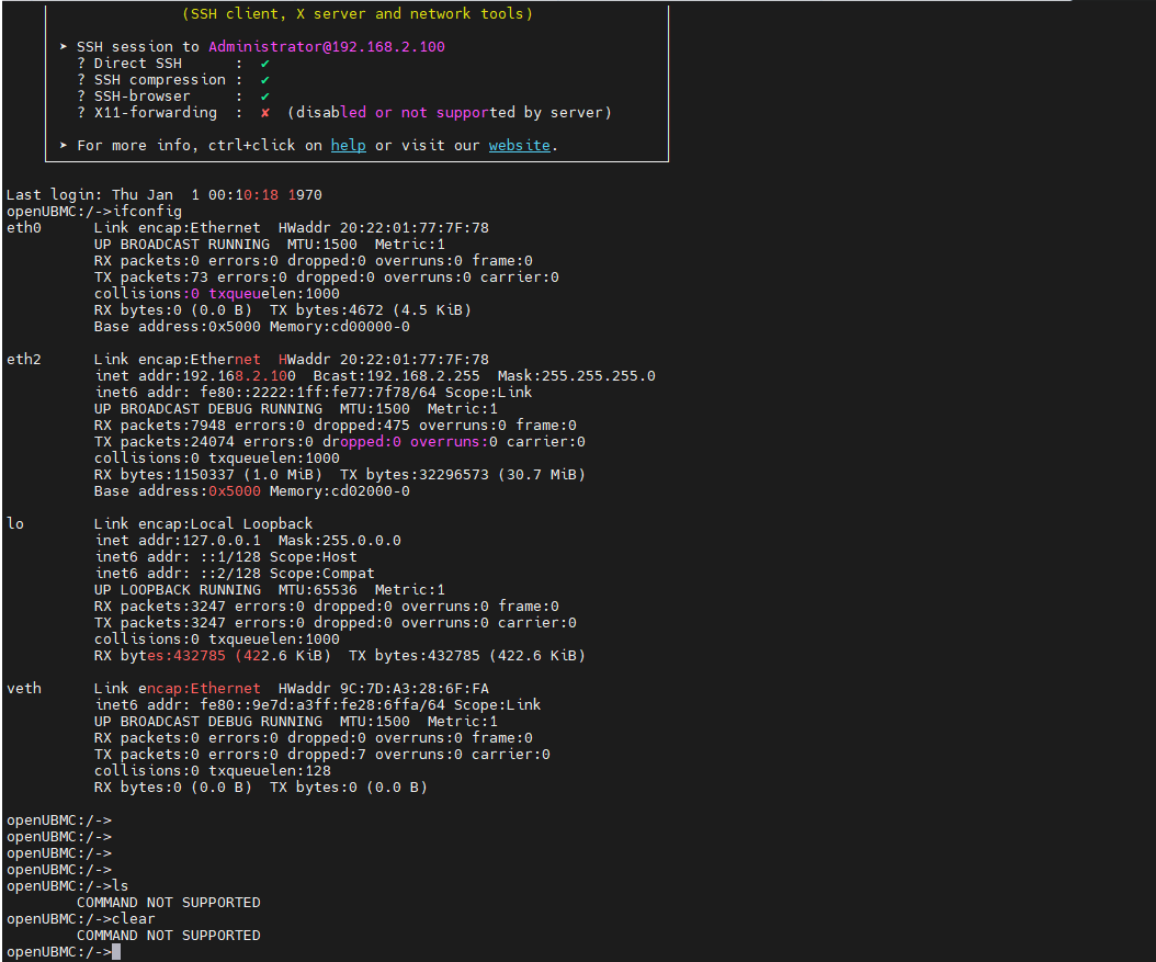

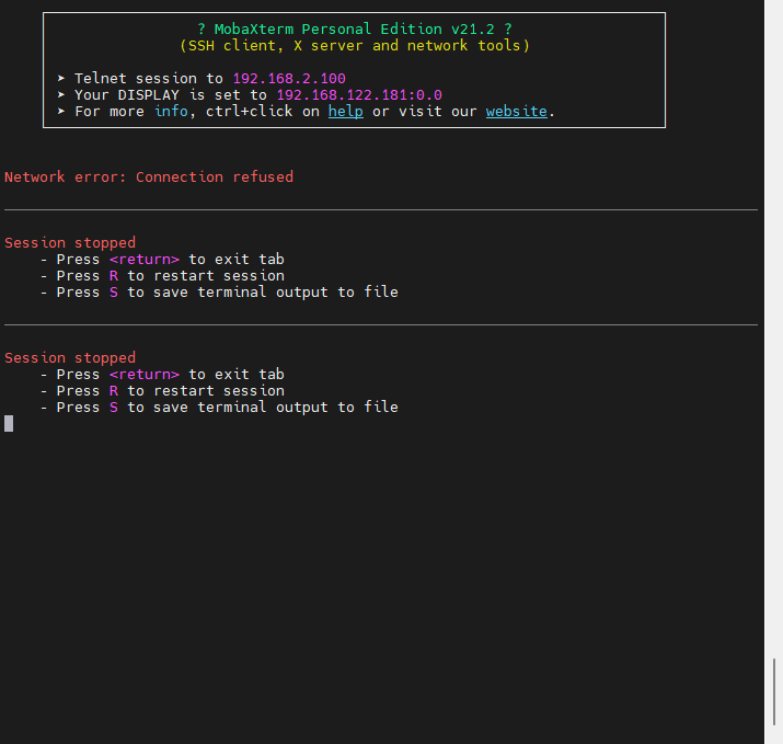

6,升级完成后发现Telnet一直无法连接
串口和SSH显示
这个界面肯定是不正常的
后续又尝试再次升级、升级回起始版本、保留与不保留配置项更新、恢复出厂设置等,都不行?各路大神,这个该如何解决

ls,clear等这些命令只能在装备包使用,现网包不能使用这些命令
ssh是正常的,这是更加安全的clp,是BMC自行实现的Shell。要使用ls等命令需要使用装备包才能
telnet无法登陆是正常的,需要bmc拉起了telnetd服务才能使用telnet登陆
