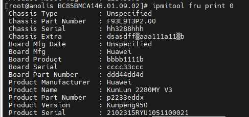

  1. 查看fru信息
  2. 将customset.ini文件上传到/tmp目录下
  3. 发送启动ipmi命令:ipmitool raw 0x30 0x90 0x21 0xf0
  4. 查看定制化结果:ipmitool raw 0x30 0x90 0x22 0xef
    返回00,表示进行中
    返回01,表示定制化已完成

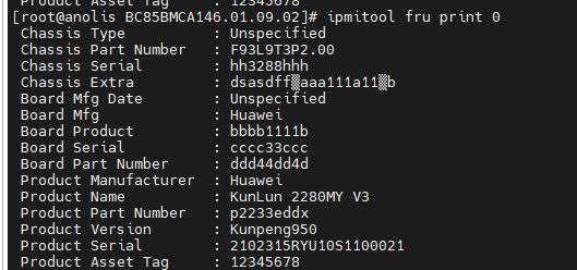

  5. 定制化完成后查看fru信息,丢失fru的 Product Asset Tag 信息
交叉验证查看是否Product域,定制其他信息导致,Product Asset Tag 信息被覆盖丢失
验证结果发现和定制信息无关,只要跑定制化,Product Asset Tag 信息就会丢失
