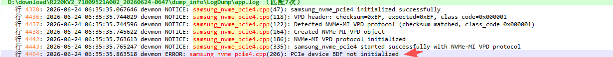

component driver库开启unidev后,在bmc上更新固件,目的是验证pcie nvme下的驱动。
从app.log里看到

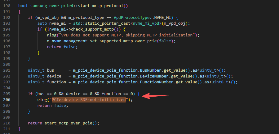

查看代码,可以看到是pcie的bdf没有初始化。
想请教一下,具体什么时刻初始化呢?还是反射的问题,导致pcie device init 失败呢?
因为 start_mctp_protocol 函数的 return false,导致 nvme mi 协议的mctp 通道没有正常运行。

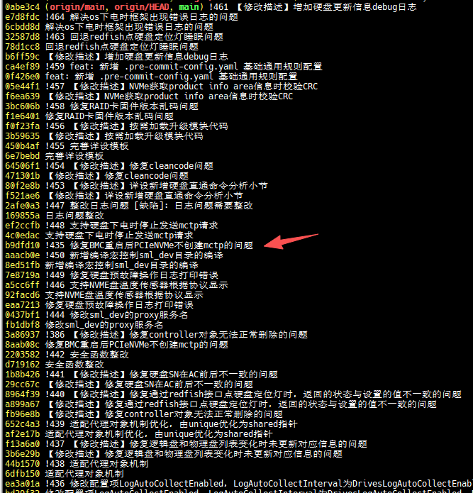

  1. 根据ai的分析,进行了服务器os掉电重启,收集log,现象不变
从storage 库里看到了新的问题修复,拉取后,问题消失
已修复该问题
