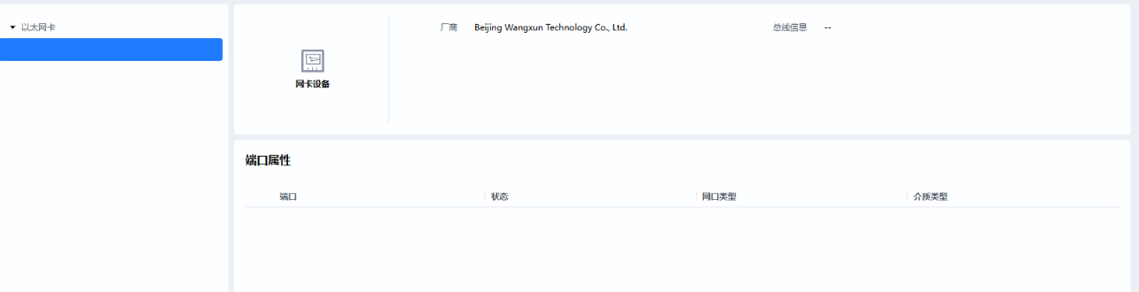

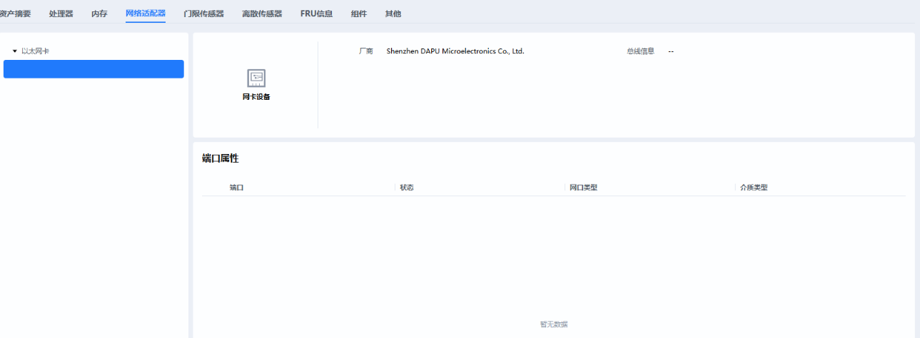

然后在持续打印一段时间之后,系统会异常自动重启,在重启之前登录到网页可以看到网卡驱动的部分信息(实际上驱动包含了大部分常规信息和端口信息),因为重启问题没能一键收集日志。
在多次重启之后系统退回到了之前烧录的可以正常启动的版本,网卡信息也正常获取。

谢谢,我后面试试这个方式,不过刚才我重新测试了几次,基本确认是因为在vpd组件的I2C_8下添加网卡导致的问题,无论是我这边自己开发的驱动还是component_drivers中其他的网卡驱动都会出现这个问题,比如我测试的网讯的网卡
