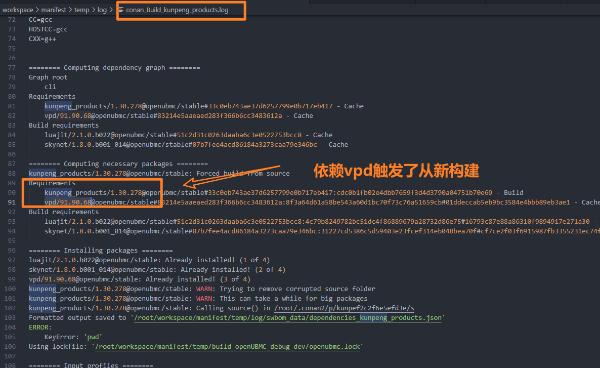

950依赖kunpeng_products,而它依赖vpd组件,一旦修改vpd会导致源码编译而失败
330社区版本,修改vpd仓库后,构建950的.hpm失败。
分析:
从构建日志看到kunpeng_products依赖了vpd组件,从而触发从源码构建:
因为330的社区版本直接构建vpd组件仓库的root.sr和950的root.sr不一致,出现了主板加载CSR问题:( 330版本是否支持了950,因为升级BMC之后,CPU主板BC85AMDATE的CSR获取失败 - #11,来自 aliens_to_mars )
经过排查后,使用kunpeng_products外加board_name: TaiShan500_2280编译选项,而vpd采用board_name: common 后可以正常加载950的CPU主板:
此修改解决了950主板CSR加载的问题,但一旦修改vpd组件,触发kunpeng_products的从源码构建,从而出现失败。

如果只有一个sr文件的变更,不建议修改组件option。可以在产品定制化脚本中用正确的sr文件替换vpd打包的sr。参考ai助手方案5。
不能修改vpd三段式版本号的第一段值,当修改第一段时conan会认为这是一种不兼容变更,会触发源码编译
哦哦哦,原来如此,学到了,可以了
这里再提示一点,products成型后,可能不会支持vpd修改的变更
后续产品的.sr是否会开放出来呢?
联系项目支撑,CICD一般不做这个决策
@yangbo 参考帖子
可以自己新增加一个类似kunpeng_products的组件,依赖vpd, 集成最新的修改,或在组件customization/customization.py定制化脚本中,覆盖原kunpeng_products组件的sr
