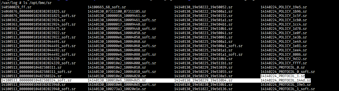

  1. 能看到 sr的加载
  2. 检查加载这份csr的上级Connector对象?
    1. 请问这个要具体操作是看呢?我是第一次接触,理解有限
nvme硬盘的connector保存在上一级,硬盘背板的csr里。首先你需要找到环境上加载的硬盘背板csr是哪一个:确认你的硬盘背板的uid,然后在这个目录下找到包含名称中包含这个uid的文件(不带soft的哪个)
找到文件之后,该文件内容是个不带换行的json,建议拷贝出来并自行格式化,便于阅读。然后在这个文件中搜索Connector,就可以找到Connector对象了。从中找到连接nvme盘的对象,然后再看他的Presence是如何配置的
