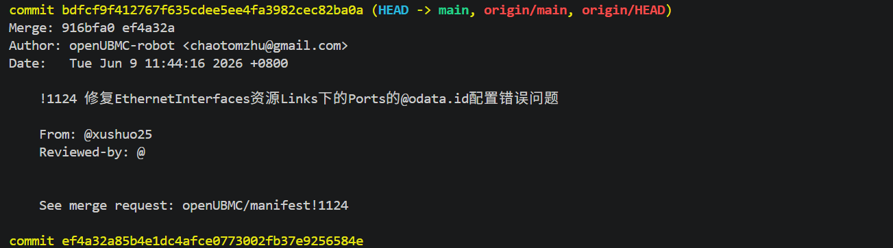

当前使用的 manifest 版本信息如下:

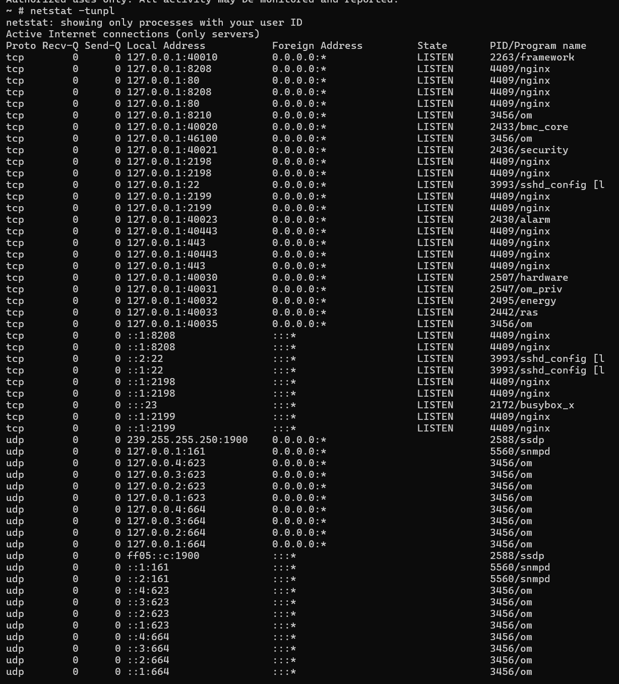

在 QEMU guest 中执行:
netstat -tunpl
能看到 nginx 已监听 HTTP/HTTPS 相关端口:
tcp  0  0 127.0.0.1:80     0.0.0.0:*  LISTEN  4409/nginx
tcp  0  0 127.0.0.1:443    0.0.0.0:*  LISTEN  4409/nginx
tcp  0  0 127.0.0.1:40443  0.0.0.0:*  LISTEN  4409/nginx
这说明 guest 内部 Web 入口进程已经起来。
3. nginx 只监听 loopback 地址
当前 nginx 监听地址是:
127.0.0.1:443
而不是:
0.0.0.0:443
因此它只接受 guest 内部本机 loopback 访问。
