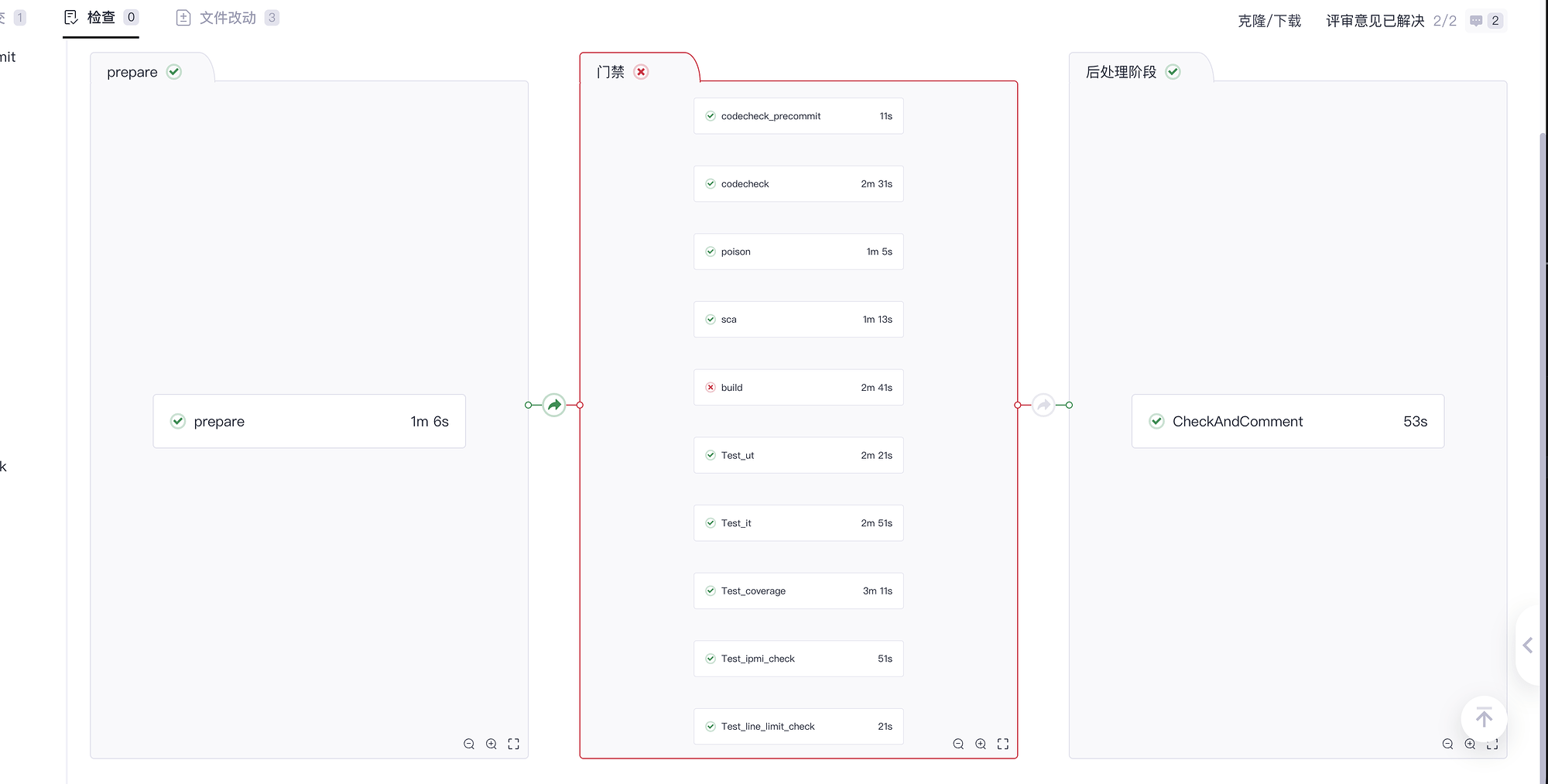

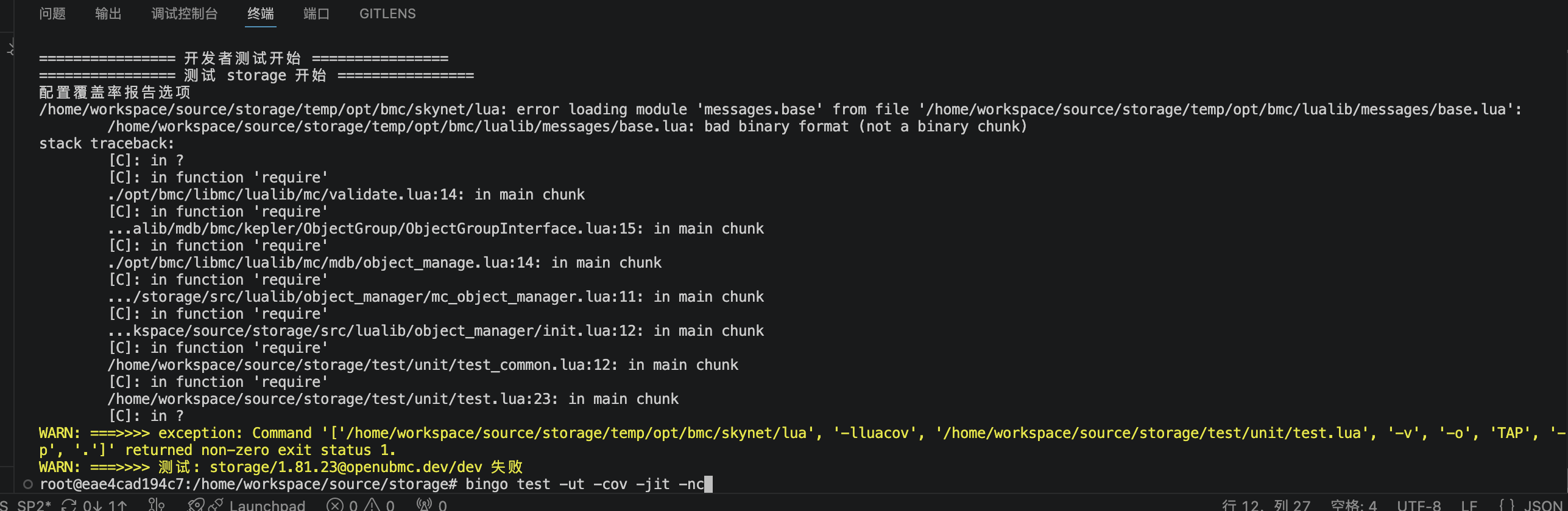

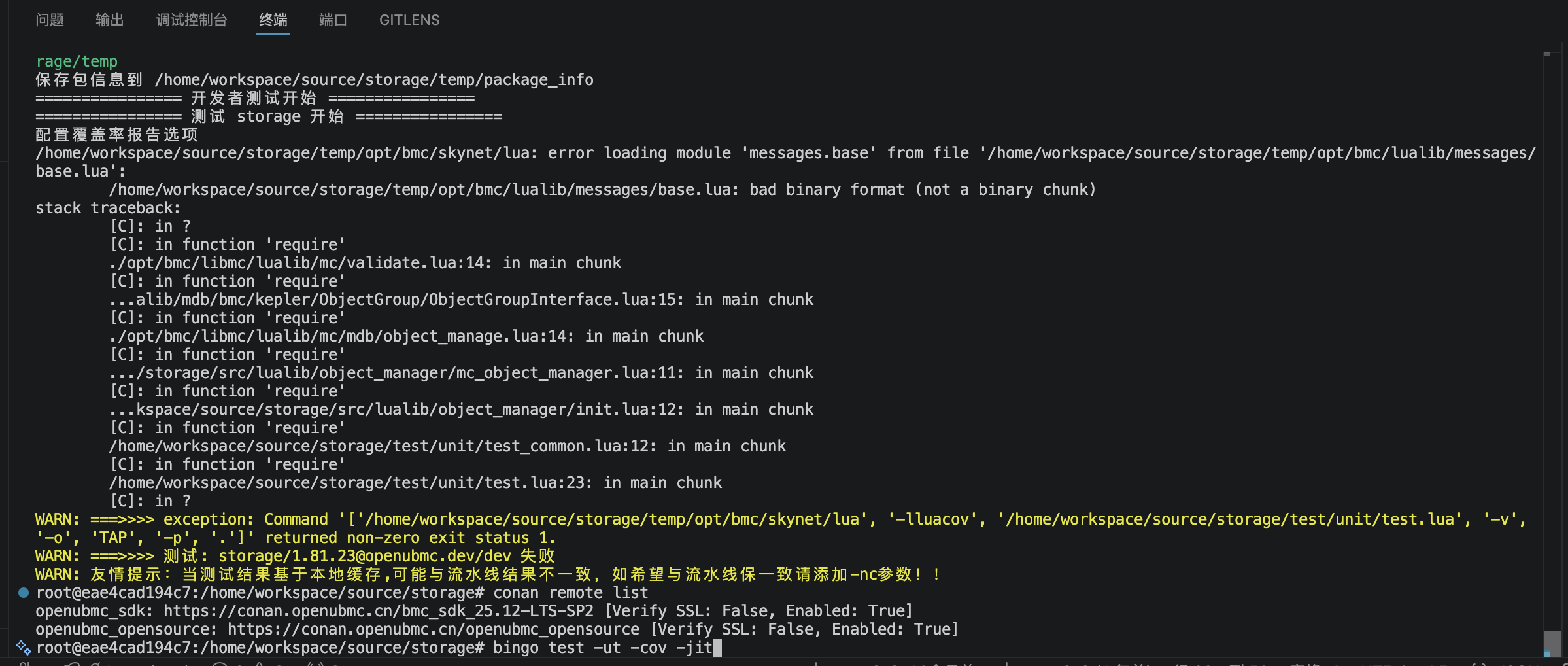

尝试本地跑UT、IT、覆盖率,发现UT和IT能跑过,覆盖率检查失败。且错误打
印与我的代码改动无关。

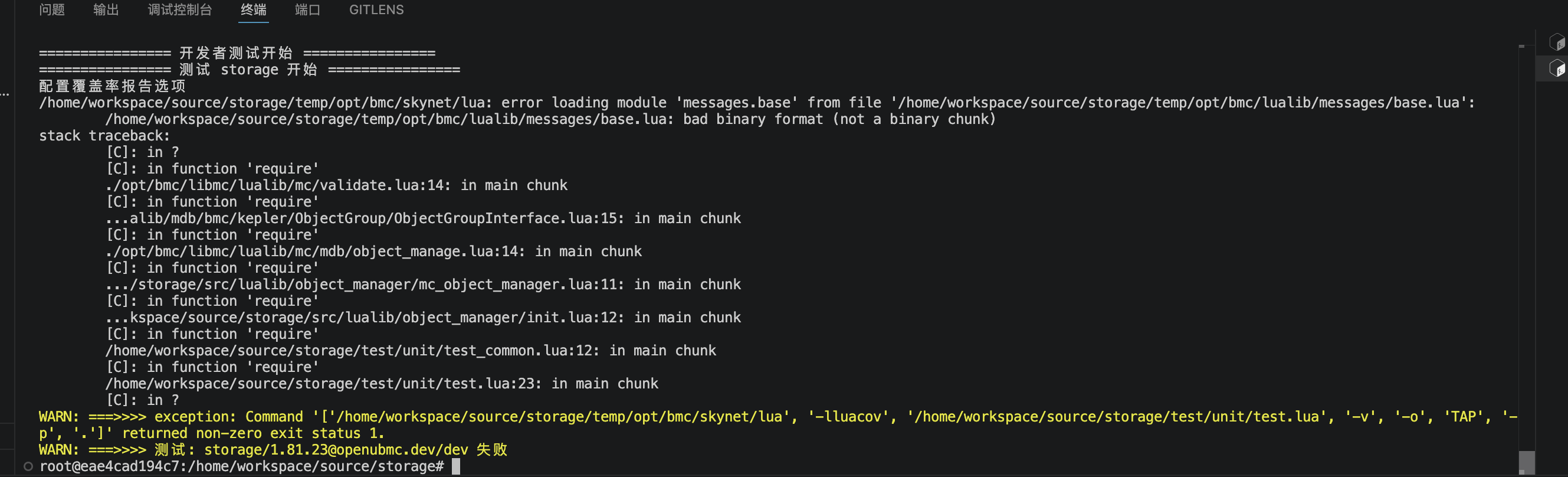

参考其他帖子加上-jit仍报错
这种情况应该是本地使用了不配套的组件版本导致,建议先清理掉conan缓存,如果是lts分支只指定lts分支的conan sdk中心仓,再跑一下DT
我这边通过conan remove “*” -c命令清除了本地conan缓存,然后sdk只有LTS的,也还是执行运行失败。主要是社区流水线运行报错了需要帮忙看下,看日志和本地运行报错一致。

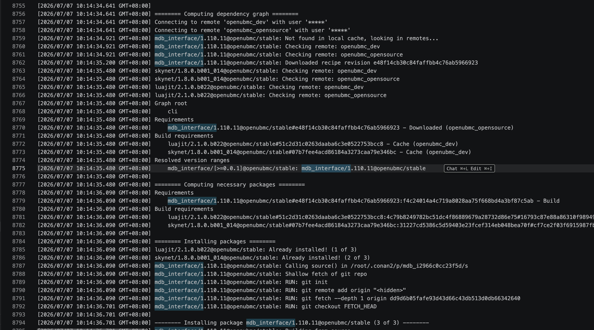

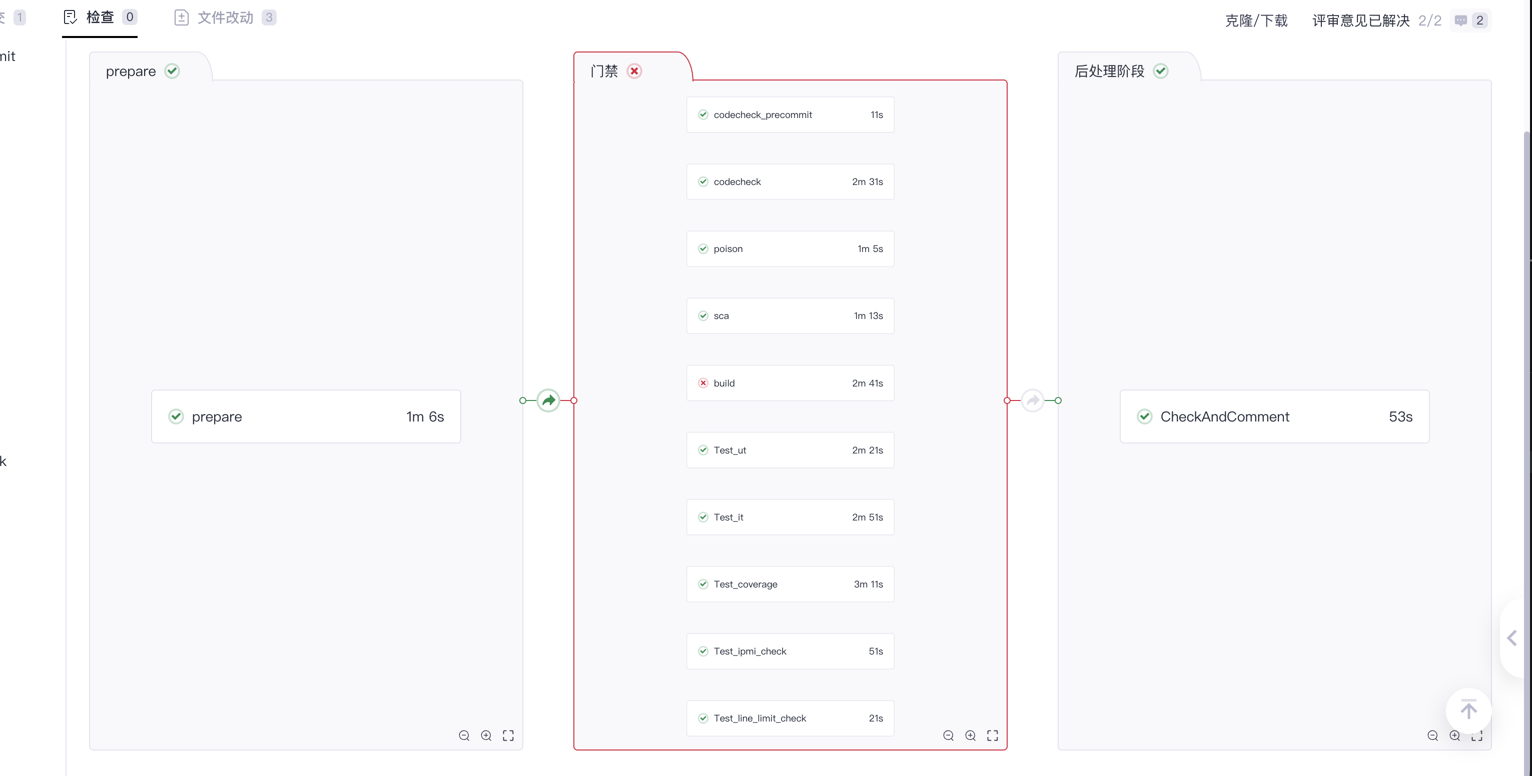

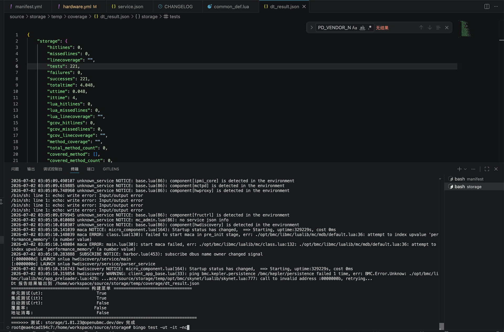

根据社区建议意见,需要限定组件版本号,避免配套到最新的组件版本出错。限制后组件测试通过,但是构建又出了问题。本地构建正常
看流水线报错仍然与用了最新的mdb_interface有关

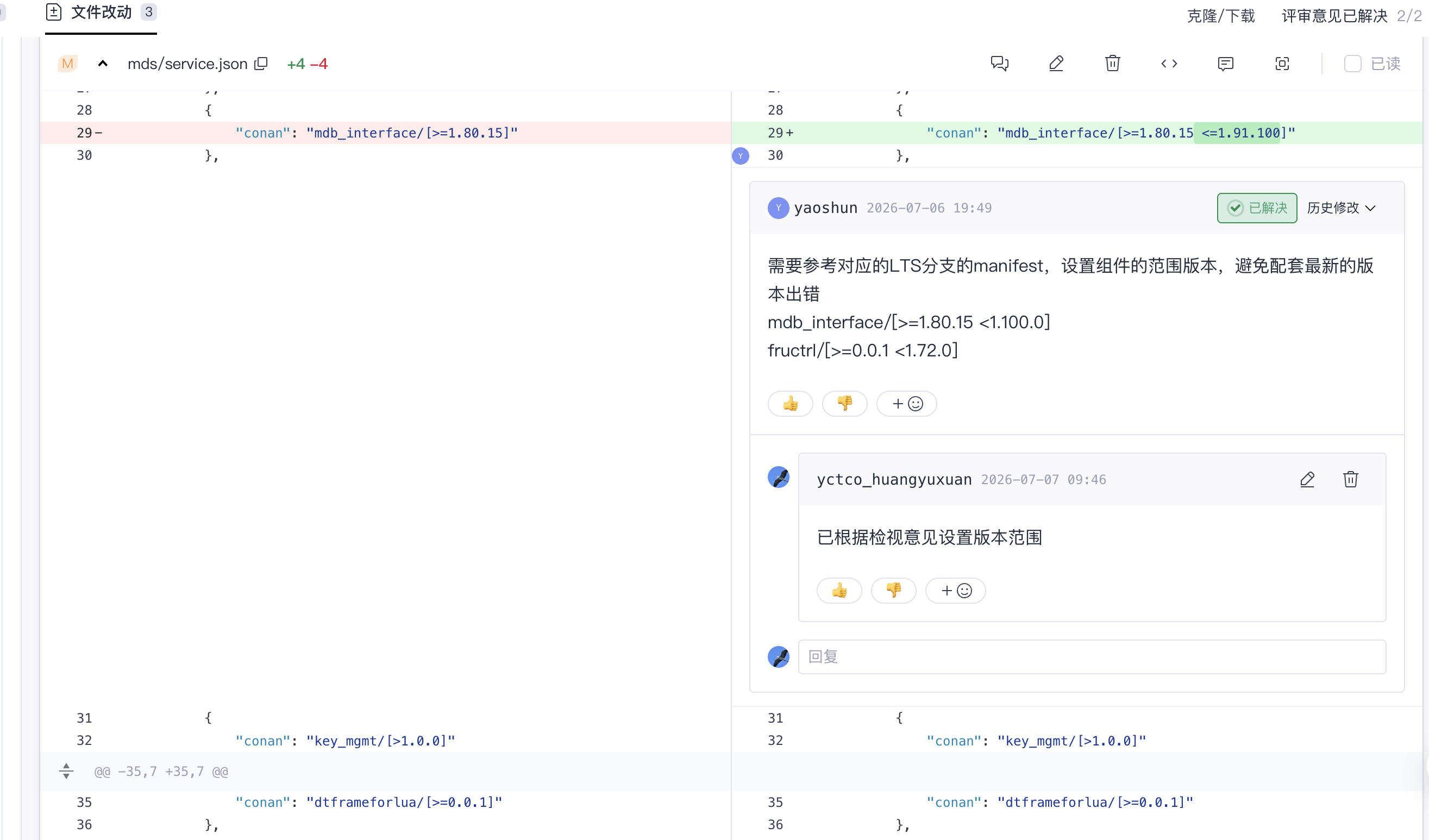

需要限制mdb_interface版本号为配套的LTS版本范围,例如:
mdb_interface/[>=1.80.15 <1.100.0]
fructrl/[>=0.0.1 <1.72.0]

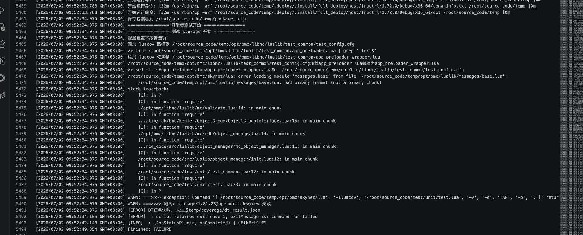

已经参考回复和另外的提交加了组件版本号限制,还是会报错诶
看到孔磊的PR有相关组件限制的改动,且CI流水线没有构建和ut、it、覆盖率的错误,我这边先等他合入后再提交代码试试吧
