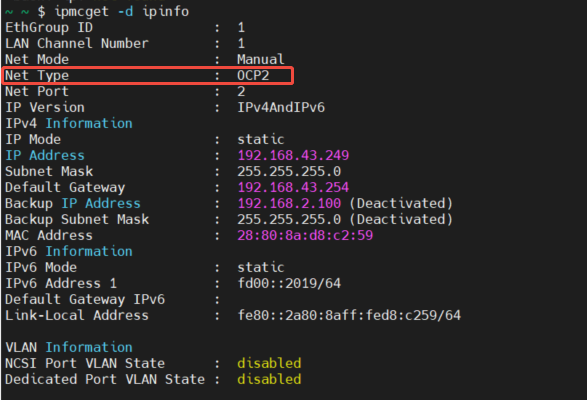

目前已知可以通过cli命令 ipmcget -d ipinfo 判断当前的管理口是在专用口还是NCSI口上。但是查找了ipmi命令手册,没有找到相关的raw命令。

结论:根据现有上下文,openUBMC 并未公开实现 用于查询当前管理口类型的 IPMI OEM 命令(raw 命令)。该功能当前仅通过 CLI 命令 ipmcget -d ipinfo 或北向接口(如 Redfish 的 AssociatedPortType 属性)提供。如果您需要以 IPMI 方式获取该信息,可能需要自行扩展 OEM 命令或通过 BMC 内部接口绕行实现。
没有相关ipmi实现
哦,收到
