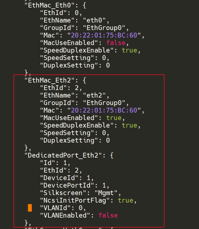

南向适配网迅网卡经验分享 参考这里进行了sr的适配,但是还是没法ping通这个NCSI的网口,请问下platform.sr中是不是也要添加点东西,感觉是需要的。针对eth2有两个配置,eth0是不是还得添加个类似DedicatedPort_Eth2的配置项,这块该怎么去配置呢?

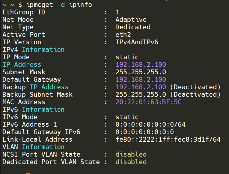

5
NCSI口不需要配置DedicatedPort_Eth2的配置项,可以使用cli命令查看NCSI是否为工作网口:
ipmcget -d ipinfo

6
这是当前获取到的信息,但是我这边eth0好像才是NCSI功能的网口,eth2这个是经过了一个交换芯片印出来的网口

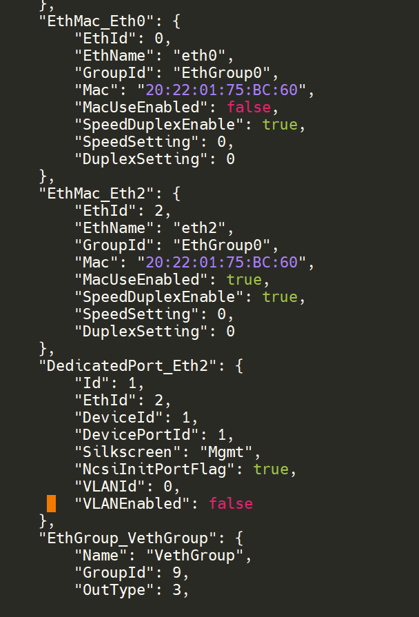

你好,看了下,我这边默认不是NCSI口作为激活的,而是默认激活的eth2(经过交换芯片出来的口),请问下这里默认激活哪个口是怎么决定的呀,我的platform.sr中的配置如下:
这里需要修改啥吗?

9
这样是默认激活eth2口,可以通过web查看ncsi口是否存在,若存在可以通过web直接切换成ncsi口

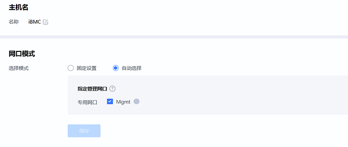

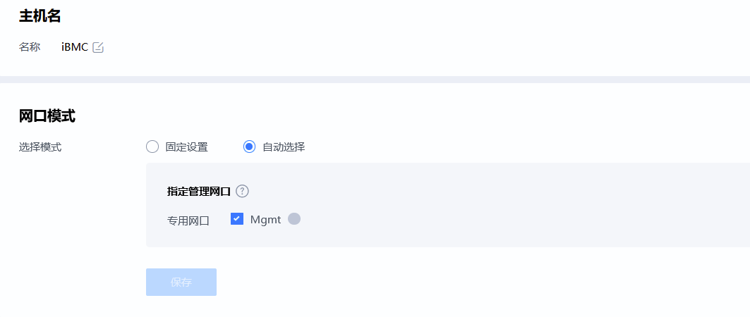

10
web界面上没看到
,只有一个显示Mgmt的,这块是不是eth0的其它sr配置项有问题导致的呀

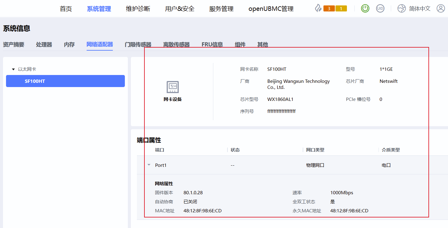

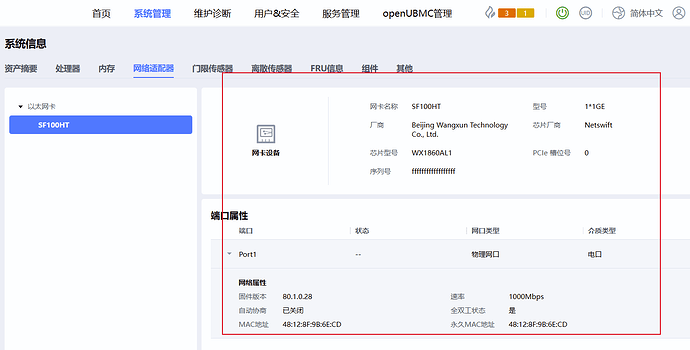

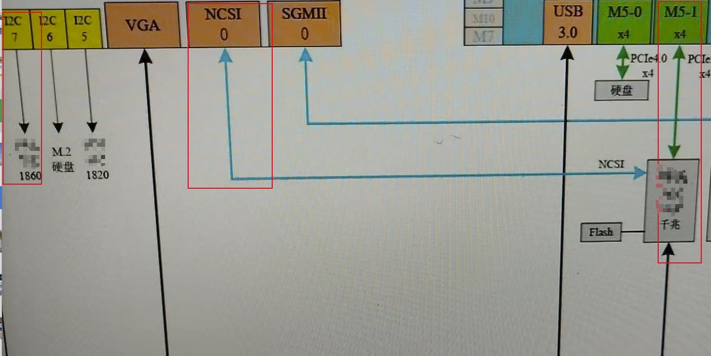

12
不是的,我这边的硬件环境是这样的:支持NCSI功能的网卡是直接焊在扩展板上的,BMC组件也是直接焊在扩展板上的。NCSI网卡通过板载PCIe信号走线接在计算节点的主CPU上。(交换芯片那些也是直接焊接在扩展板上的)
bakbad
(Bakbad)
13
我现在这的需求是配置多网口对外。但是目前只有eth2这个专用网口能用,默认的工作网口也是这个。
eth2这个对外网口是BMC通过SGMII0接到交换芯片上出来的。
而eth0这个NCSI网口目前是没法使用的。
能看到这个网卡设备,但是没法使用起来,能否帮忙看下sr的适配哪 是不是还存在问题

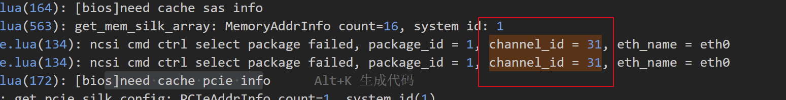

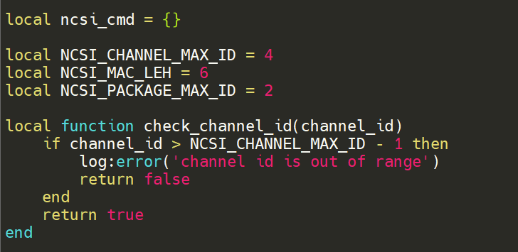

16
另外,发现日志的打印和代码也有点对不上,是network_adapter组件本身也存在什么问题吗?
我这边日志里,能看到channel_id=31的打印信息,如下所示:

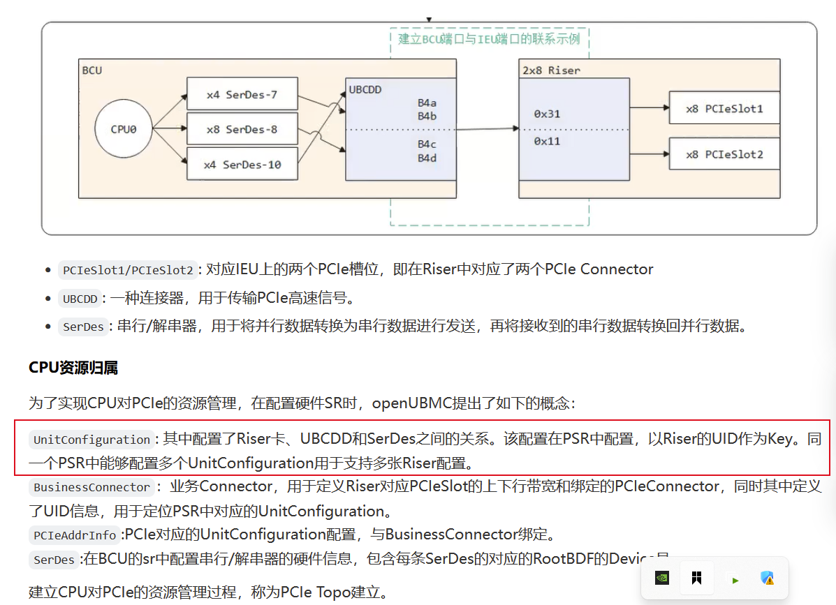

(Bakbad)
17

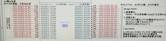

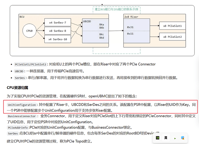

请问下我这个实际硬件上没有Riser接口卡,该如何配置这个UnitConfiguration呢?
参考sr文件中的UnitConfiguration_EXU吗? 那这里实际的内容要怎么去和硬件产品对应起来呀
硬件原理图上是这么去连接的:
有谁能给指导下不,不太清楚这里的UBCDD里面的B4a、B4b是些啥玩意
fantao
(Fantao)
18
先排查边带ncsi链路是否正常吧,日志没有问题,BMC会去探测ncsi,发一下ncsi控制报文,这是对端无响应的打印
