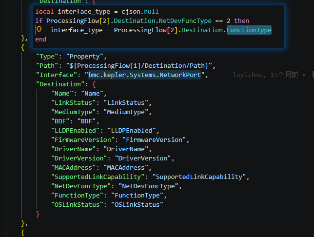

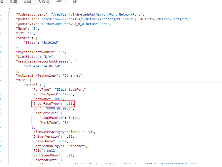

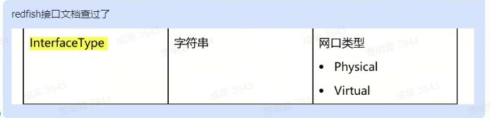

网卡的端口类型,在web上直接显示物理网口(图1),但redfish接口的InterfaceType属性值为null(图2),看接口文档这个属性应该为Physical(图3),看了代码逻辑(图4),redfish接口会进行判断卡的类型,当网口的NetDevFuncType属性值为2时才会引用网口的FunctionType属性值,否则redfish接口的InterfaceType属性值都为null,这段逻辑是不是有问题?为什么只有NetDevFuncType属性值为2才会引用网口类型。而且web端的和redfish的来源应该是一样的(),都为NetworkPort下bmc.kepler.Systems.NetworkPort的FunctionType属性(图5)。

您提到的代码逻辑(图4中显示)为:
仅当 NetDevFuncType 属性值为 2 时,才引用 FunctionType 的值作为 Redfish 的 InterfaceType;否则赋值为 null
根据知识图谱,NetDevFuncType 的值含义未明确给出,但通常 2 可能代表“物理网络端口”(Physical)类别。因此,当 NetDevFuncType 为其他值(如虚拟网口、管理网口等)时,代码未将 FunctionType 映射到 InterfaceType,导致 Redfish 返回 null

    • 您提到Web端显示“物理网口”,而Redfish返回 null,说明Web端可能未经过同样的 NetDevFuncType 判断,直接引用了 FunctionType 的值。
    • 根据上下文(文档片段 5 中 InterfaceType 定义,以及知识图谱中 FunctionType 的定义),Web端和Redfish端的数据来源理论上均为 bmc.kepler.Systems.NetworkPortFunctionType 属性。但当前Redfish实现额外增加了 NetDevFuncType==2 的条件,导致两者不一致。

  • 逻辑是否合理:当前仅 NetDevFuncType==2 时引用 FunctionType 的设计可能不完全合理,因为 FunctionType 本身已是物理/虚拟属性,而 NetDevFuncType 用于标识功能类别,二者存在交叉但不应作为唯一映射条件。若网口确实为物理端口(FunctionType 为 Physical),则无论 NetDevFuncType 为何值,都应正常显示。
  • 根本原因:Redfish 实现层未将 FunctionType 直接映射到 InterfaceType,而是增加了不必要的条件分支。
  • 建议:参考Web端的实现(直接使用 FunctionType),修正Redfish接口的映射逻辑,移除对 NetDevFuncType 值的判断,或增加对所有可能物理功能类型的兼容处理。具体可参考接口文档中 InterfaceType 的预期取值(如 PhysicalVirtual),并确保与 FunctionType 对齐。
