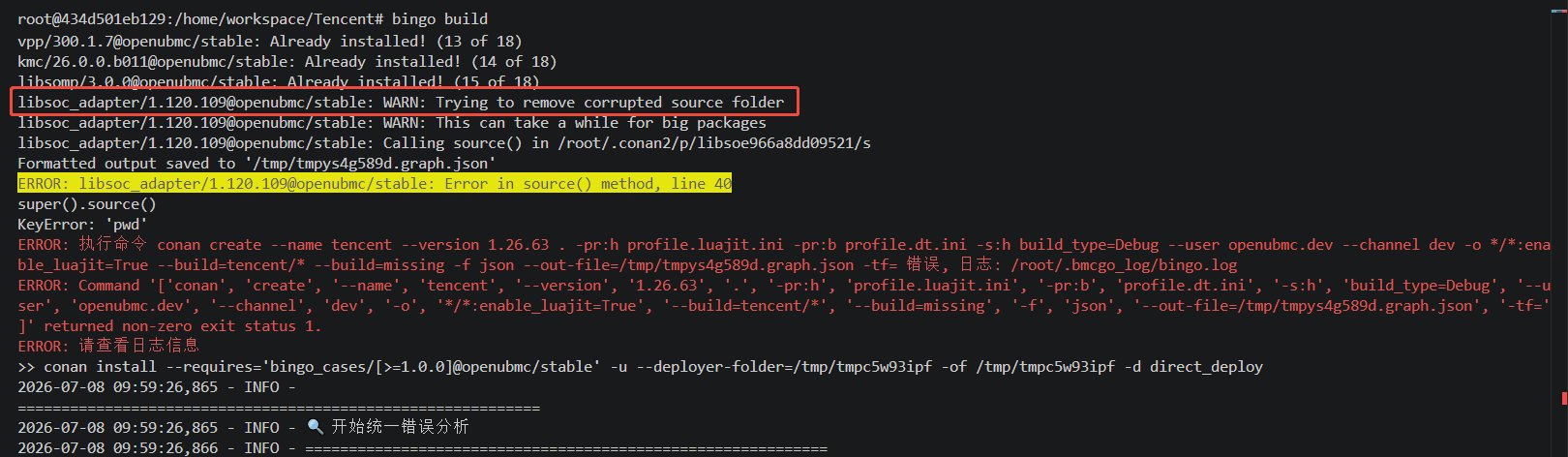

基于630版本的1712构建单个组件失败,报错pwd
基于630版本的1712构建单个组件失败,触发了源码构建,使用1711的sdk构建正常
