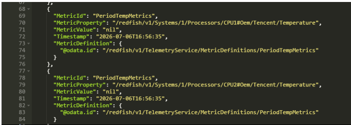

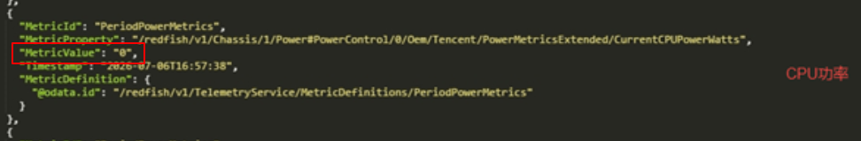

OS关机状态下,Redfish接口查询周期采集的温度值和功率存在不同
温度采集显示为nil
但是cpu功耗显示为0
需要OS关机情况下,温度值和功率值都显示为同一个值,比如都为nil

OS下电状态,功耗显示为0是正常行为
但是温度获取不应该显示nil:
1、OS下电CPU温度传感器为disabled,MetricValue 应该显示为null
2、NoReading状态,CPU温度传感器显示为NoReading状态,MetricValue 应该显示为null
这样应该更加合理,可以进行适配吗?
MetricValue属性定义是String类型,没有办法显示成null,或者待redfish组件开源后自行修改
北向接口可以在客户仓定制
