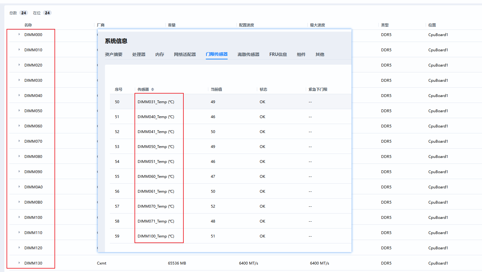

BCU内存名称和传感器名称不一致

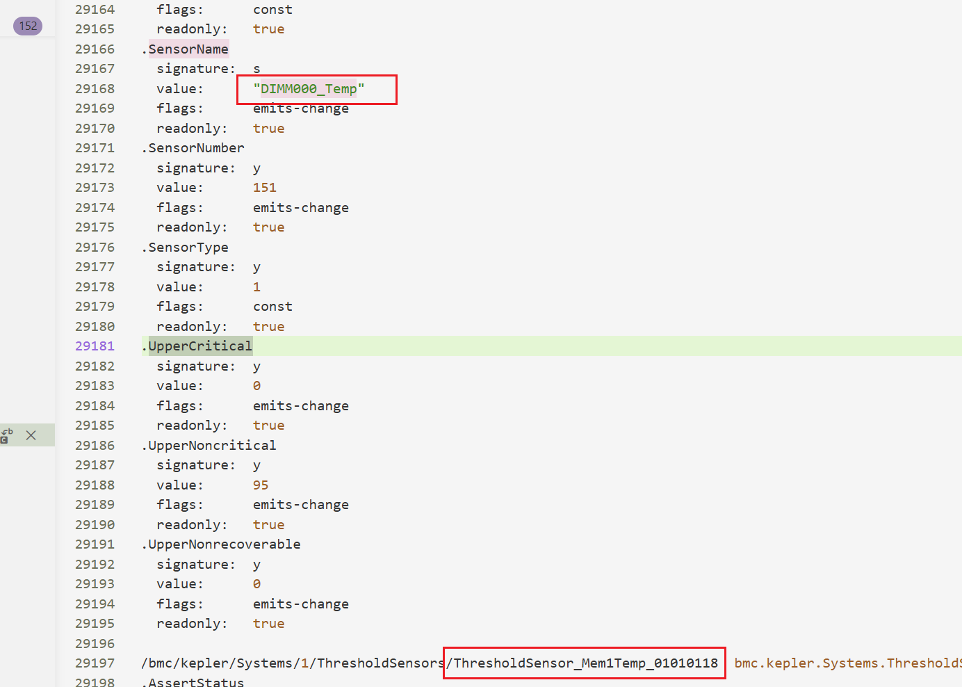

发现内存名称和传感器名称不对应,追溯发现找不到相应传感器的sr文件定义,想请问这种怎么解决?这个传感器是怎么来的?在BCU的sr下面并没有发现相关thresholdsensor的定义
无法找到类似thresholdsensor_Mem1Temp这种传感器定义,也不知道对应的数据从哪来的

从您的描述来看,BCU 的基础 SR 文件中没有发现类似 ThresholdSensor_Mem1Temp 的内存温度传感器定义,导致内存名称与传感器名称对不上,无法追溯数据来源。根据上下文信息,这类传感器通常 并非定义在 BCU 的基础 SR 文件内,而是通过 定制化 CSR 文件(Custom SR) 引入的。
1. 传感器的来源与定义文件
在 OpenUBMC 系统中,内存温度传感器(如 ThresholdSensor_Mem1TempThresholdSensor_Mem2Temp 等)是在 定制化仓的 CSR 文件(例如 memory_2p24ch24_0_cust.sr)中定义的,而不是在 BCU 的主 SR 文件(如 platform.srbcu_base.sr)中。

每个内存温度传感器的读数都来源于 关联的 Memory 对象的温度属性。例如:
  • ThresholdSensor_Mem1TempReading 字段定义为:
    "Reading": "<=/Memory_1.TemperatureCelsius |> expr($1 > 255 ? 128 : $1)"
    即直接引用 Memory_1 对象的 TemperatureCelsius 值,经过简单运算后得到传感器读数。
  • IsValid 字段通过 Memory_1.Presence 判断内存是否在位,确保读数有效。
同样,ThresholdSensor_Mem2Temp 对应 Memory_2ThresholdSensor_Mem10Temp 对应 Memory_10ThresholdSensor_Mem23Temp 对应 Memory_23ThresholdSensor_Mem24Temp 对应 Memory_24 等。
所以,如果您找不到传感器的定义,也就无法建立内存对象与传感器之间的映射,导致名称不一致和读值缺失。

步骤三:检查内存名称与传感器名称的一致性
  • SensorName 字段(如 DIMM000_Temp)与内存对象(Memory_1Entity_DIMM000)之间的对应关系必须正确。
  • 如果出现了不一致,通常是因为 SensorName 使用了静态字符串,而未采用动态变量(如 ${Slot}${BCUIndex})进行差异化命名。
    文档(Topic 20879 片段)明确建议:
    所有在多实例硬件上部署的SR文件,若包含传感器、LED等资源,推荐一律使用 Slot / BCUIndex / SystemId 等变量进行动态命名,避免纯静态 SensorName 导致冲突或无法映射。
  • 例如,若您的环境存在多个 DIMM 或 BCU 实例,应使用:
    "SensorName": "DIMM${Slot}_Temp"
    而不是固定的 DIMM000_Temp
