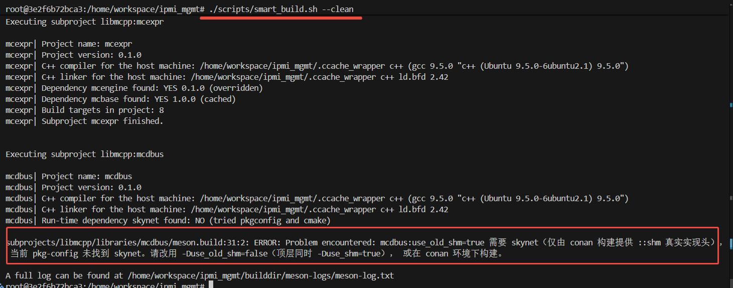

ipmi_mgmt代码修改后按照文档无法进行编译,报错如下,目前这个开源组件是否可以编译进整包?
BMC社区版本用的26.06 组件版本是最新的1.0.40
修改这个组件是因为想用ipmbeth这个类,但是发现这一块代码没有实现,所以在这个组件新增了代码,但是目前发现这个组件无法重新编译。
参考组件文档编译报错如下:
Executing subproject libmcpp:mcdbus
mcdbus| Project name: mcdbus
mcdbus| Project version: 0.1.0
mcdbus| C++ compiler for the host machine: /home/workspace/ipmi_mgmt/.ccache_wrapper c++ (gcc 9.5.0 “c++ (Ubuntu 9.5.0-6ubuntu2.1) 9.5.0”)
mcdbus| C++ linker for the host machine: /home/workspace/ipmi_mgmt/.ccache_wrapper c++ ld.bfd 2.42
mcdbus| Run-time dependency skynet found: NO (tried pkgconfig and cmake)
subprojects/libmcpp/libraries/mcdbus/meson.build:31:2: ERROR: Problem encountered: mcdbus:use_old_shm=true 需要 skynet(仅由 conan 构建提供 ::shm 真实实现头), 当前 pkg-config 未找到 skynet。请改用 -Duse_old_shm=false(顶层同时 -Duse_shm=true), 或在 conan 环境下构建。

根据您提供的错误日志和上下文信息,您遇到的编译问题主要源于 ipmi_mgmt 组件在单独构建时缺少 Conan 构建环境提供的 skynet 依赖。以下是详细分析和建议。
错误原因分析
  • 报错位置出现在子项目 libmcpp 下的 libraries/mcdbus/meson.build。
  • 错误信息明确说明:mcdbus:use_old_shm=true 需要 skynet,但当前通过 pkg-config 找不到该库。
  • skynet 是 OpenUBMC 构建体系中由 profile 文件统一管理的公共构建工具依赖(参见搜索结果中的《conan2.0适配说明》)。单独编译组件时,若未正确加载 profile(或未在 Conan 环境中运行),系统无法自动提供 skynet 的头文件和库路径,导致 pkg-config 查找失败。
解决方案

先拉取社区主干manifest执行bingo build -t install_sdk
