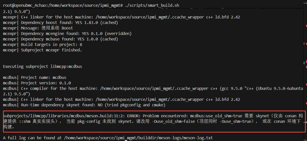

ipmi_mgmt代码修改后按照文档无法进行编译,报错如下,目前这个开源组件是否可以编译进整包?
BMC社区版本用的26.06 组件版本是最新的1.0.40
修改这个组件是因为想用ipmbeth这个类,但是发现这一块代码没有实现,所以在这个组件新增了代码,但是目前发现这个组件无法重新编译。
参考组件文档编译报错如下:
meson-log.txt (34.7 KB)
在 openUBMC 论坛主题 #7013(即您引用的讨论串)中,用户 yaoshun1 给出了如下建议:
先拉取社区主干 manifest 执行 bingo build -t install_sdk
该命令旨在重新拉取并安装正确的构建依赖(skynet、conan 包等),从而解决因缺少 SDK 环境导致的编译失败问题。建议您按此步骤执行,构建环境准备完毕后,再尝试编译修改后的 ipmi_mgmt 组件。

  • 编译结果:按照文档操作后编译失败,出现类似 mcdbus:use_old_shm=true 需要 skynet 等依赖缺失错误。

如果你不清楚如何使用meson以及管理ipmi_mgmt的依赖,请使用bingo构建,bingo会自动管理依赖以及依赖之前的关系。
