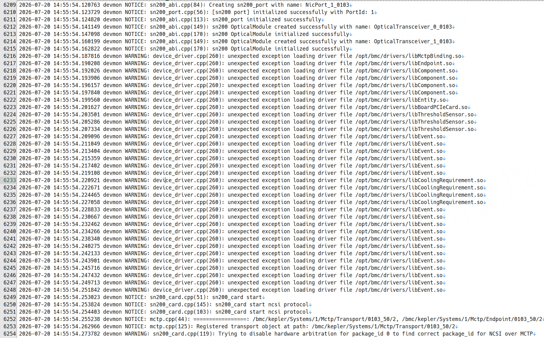

新开发的PCIe网卡驱动Porting到OpenUBMC26.06后,devmon服务反复重启。(在26.03版本上是正常的)
**表象:**OpenUBMC的WebUI “系统管理” → “系统信息“ → “网络适配器“中的网卡信息全是空的。

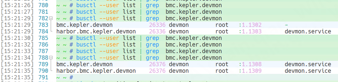

定位发现是“devmon”不能正常运行,反复重启:
查看LOG,发现PCIe网卡初始化时devmon未能找到几个.so
在构建的manifest下确实没找到这些.so。

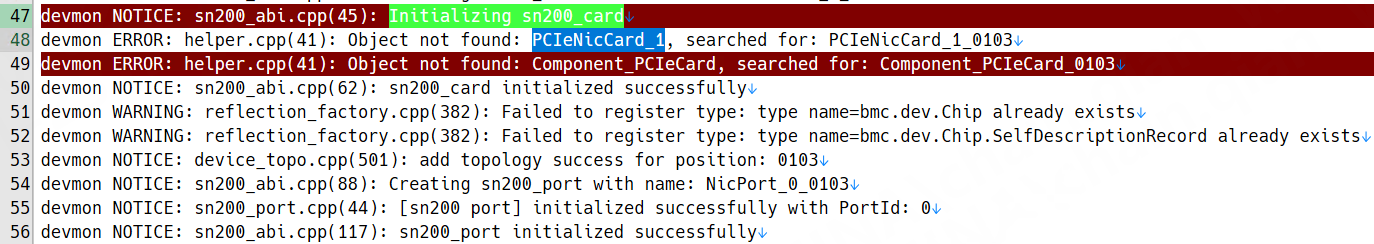

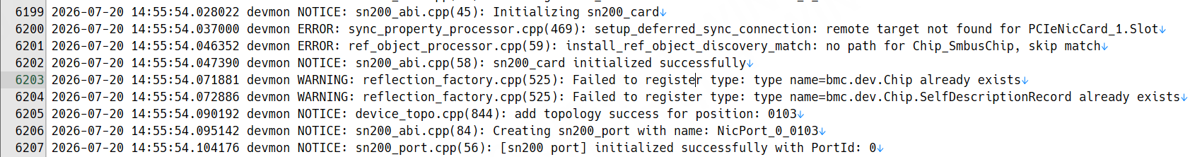

其他26.03版本没出现的问题:
2606版本是这样:
2603版本是这样:

  1. 比对CX、Hisi和网讯的26.03和26.06 CSR变化,将自研网卡CSR中的PCIeNicCard_1.xxx改成PCIeNicCard_1[bmc.dev.PCIeDevice].xxx。因为看app.log中有“not found for PCIeNicCard_1.Slot”字眼。但还是没用。
