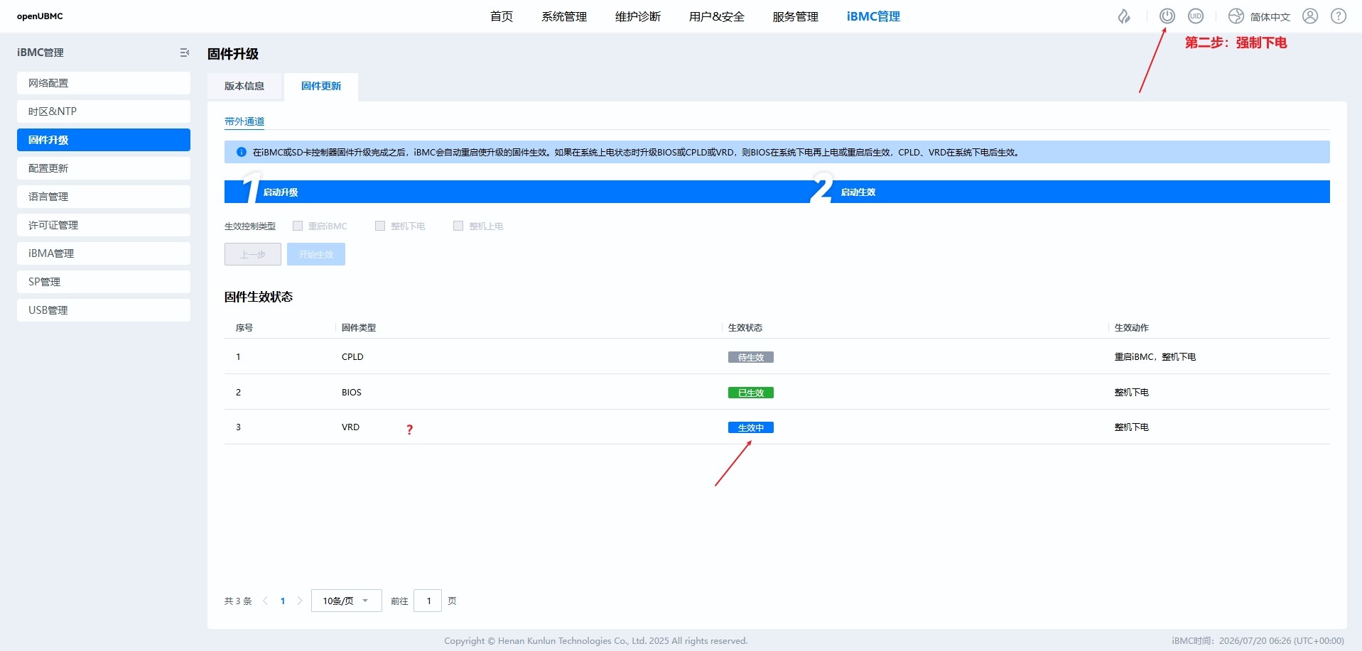

一次 VRD 升级后,后续多次出现 VRD 生效记录,且某次 VRD 生效卡住出现无法上电的情况
1、回退N-3(BMC 5.05.12.25)版本,再升级最新版本(BMC 26.01.52.65)的测试过程中,批量升级了BMC/CPLD/CSR/MCU等固件,没有回退/升级VRD固件,但在版本升级后会出现VRD待生效提示,必现
2、在一次回退和升级测试中,始终卡在VRD生效状态,OS无法上电,大约1小时40分钟后提示生效成功,环境恢复正常

在版本回退/升级测试中,没有升级 VRD 固件,仅更新 BMC/BIOS/CPLD/MCU 等,却又蹦出了 VRD 生效,而且生效过程卡住了接近 2 小时,期间 OS 无法上电
日志一:在版本升级过程中,明明没有升级 VRD,却出现了 VRD 待生效,且卡住(是卡住的现场日志)
KunLun2280V2_2102315MSA10R8100018_20260720-0631.tar.gz (9.3 MB)
日志二:两小时后,超时后操作日志记录生效成功(wait_except_cpld_to_ready_status 等待超时了)
KunLun2280V2_2102315MSA10R8100018_20260720-0735.tar.gz (8.9 MB)

单独降级 BMC 到 5.5.12.25 的日志
老版本(5.5.x):升级时创目录(/data/backup/vrd/up_cfg),升级完删目录(确认了能删掉,但只有成功才删,如果目录下本身没有文件,也不会删除)
新版本(26.x / openubmc):升级时创目录,升级后不删目录
老版本:若目录存在,则往数据库添加待生效固件
因此在新版本升级 VRD 后,目录不会删除,再从新版本回退到老版本,由于目录存在,就会往数据库增加待生效 VRD 固件;
再从老版本升级到新版本,待生效固件的数据库就会被带到新版本上,于是会在新版本上重复尝试生效 VRD,但因为目录下没有包,又无法生效成功,于是 firmware 模块不断下发尝试,在与其它固件一起生效的场景,可能因为某些竞争和依赖关系导致死锁卡住;
