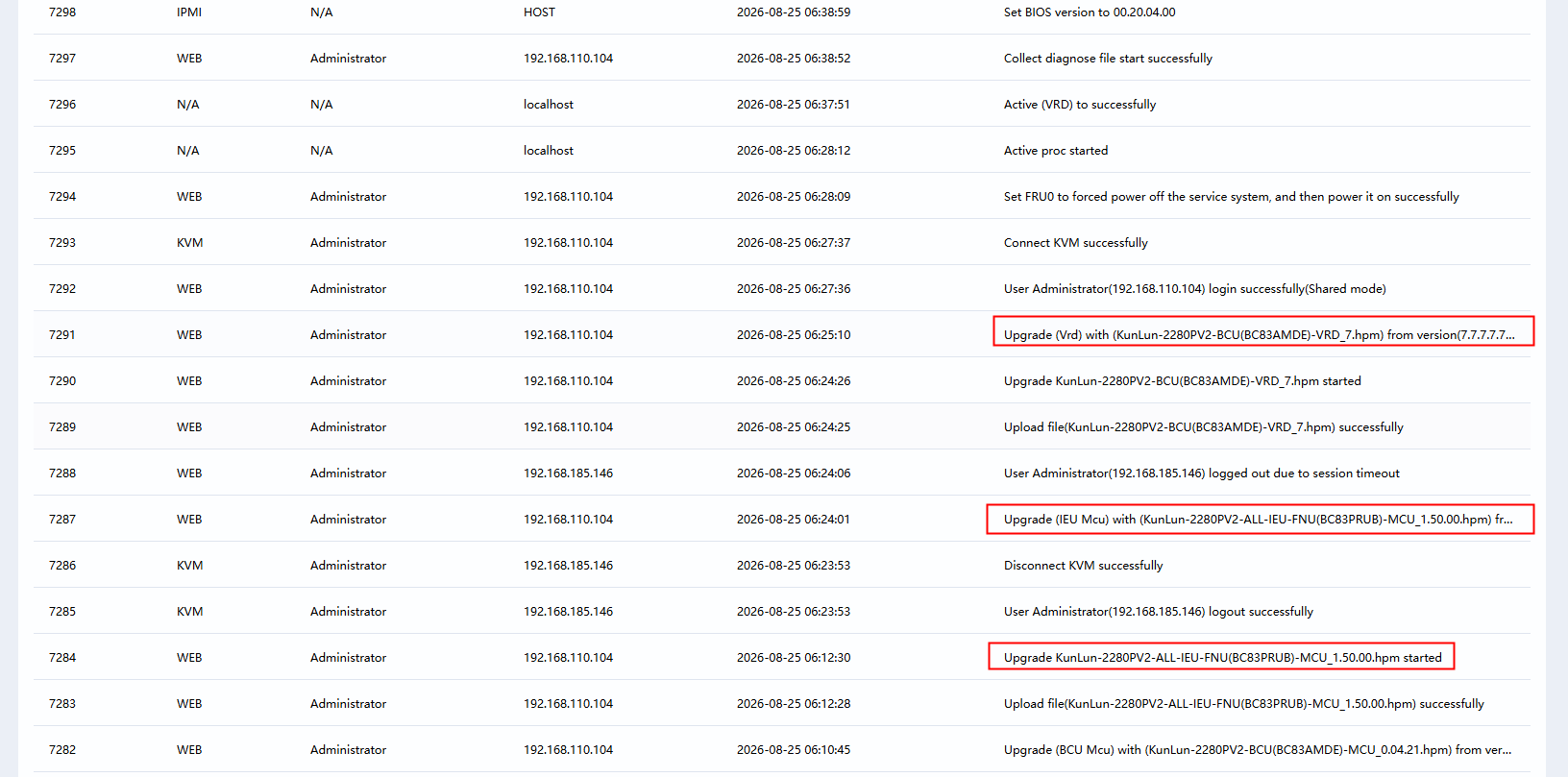

上电状态下执行升级MCU VRD,操作强制下电再上电,出现上电超时告警。
上电状态下执行升级MCU VRD→操作强制下电再上电,出现上电超时告警。

  1. [第一步]上电状态下执行升级MCU VRD
  2. [第二步]操作强制下电再上电
  3. [第三步]出现上电超时告警产生消失预期不产生告警

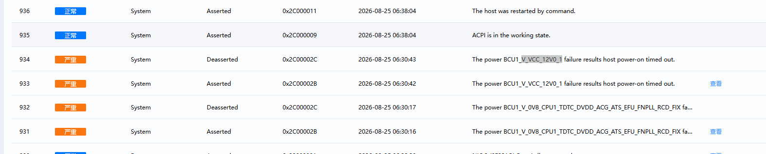

[实际发生了什么,包含错误信息]
出现了The power BCU1_V_VCC_12V0_1 failure results host power-on timed out.
The power BCU1_V_0V8_CPU1_TDTC_DVDD_ACG_ATS_EFU_FNPLL_RCD_FIX failure results host power-on timed out.
告警

寄存器确实出现了短暂的超时,是否需要加防抖。如果要加防抖哪些需要加防抖策略。

你在“上电状态下执行升级 MCU VRD → 操作强制下电再上电”后,出现了两条上电超时告警:
  • The power BCU1_V_VCC_12V0_1 failure results host power-on timed out.
  • The power BCU1_V_0V8_CPU1_TDTC_DVDD_ACG_ATS_EFU_FNPLL_RCD_FIX failure results host power-on timed out.
期望是不产生告警,但实际产生了告警,且分析到“寄存器确实出现了短暂的超时”。
