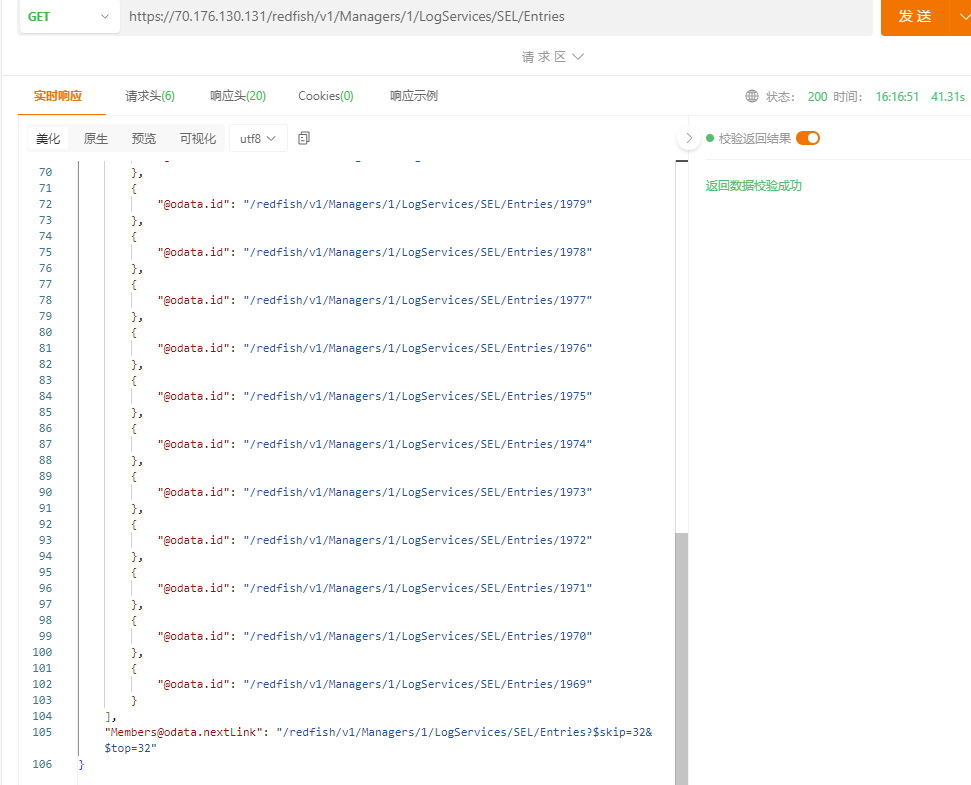

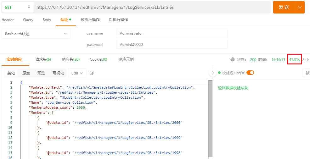

20260630版本redfish查询sel信息耗时偏久
/redfish/v1/Managers/1/LogServices/SEL/Entries 查询耗时偏久。
  • 软件版本:OpenUBMC2606
  • 版本信息如下:
  1. [第一步] 下发uri:/redfish/v1/Managers/1/LogServices/SEL/Entries
  2. [第二步] 等待查询结果输出
响应报文10s内输出
响应报文40+s才输出,请确认630是做了什么调整?

该问题是由于调用sensor组件中GetReportedSel方法耗时长,sensor组件已开源,可自行调试确认耗时点
